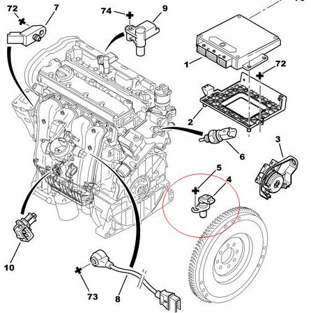

Eihän kukaan keksi valokuvaa tuosta asentotunnistimesta? Siis paikallaan...
Terveisin
 Viestin otsikko: Re: 407 2.0 bensa vauhtipyöräkö kilahti?
ViestiLähetetty: 22.01.2015 13:23
Moottorin tyyppiä tarkemmin tietämättä pitää vähän arvailla. Kyseinen mokkula löytyy EW10 moottoreista kytkinkopan päältä läheltä moottorilohkoa, vauhtipyörän kohdalta. Hinta 30 euron tienoilla. Valokuva vaatisi ainakin ilmanputsarin poistamisen, mutta Servicessä, C5:n EW10:ssä osa on tämännäköinen:
Engine speed sensor.jpg [ 50.26 KiB | Katsottu 15285 kertaa ]

Ja sen vaihteiston irroitus ihan normaalisti alakautta..Apurungon joutuu irroittamaan autosta ja vetopyörästön takapäässä olevan kiinnikkeen jotta vaihteisto mahtuu tulemaan pois.Moottori saatava kammettua aika eteen jotta homma onnistuu..Kampiakselin asentotunnistin on suoraan vaihteiston kytkinkopan yläosassa,6mm pultin alla jota ei tarvitse kokonaan poistaa,vain löysätä muutama kierros jotta anturia pystyy kiertämään ja nostamaan pois.Anturi kannattaa aina irroittaa vaikka olisi ehjäkin,jotta vaihteistoa irroittaessa/asennettaessa ei rikkoutuisi..
