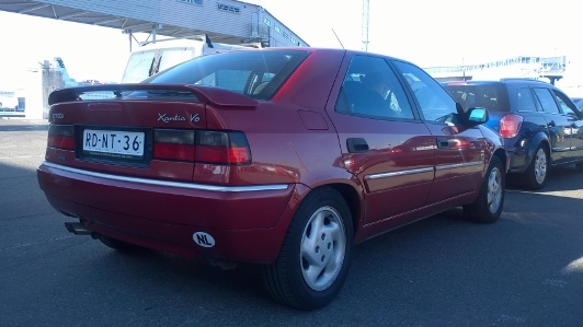

Niin tuolle takatunkin puslalle on käsittääkseni korvike olemassa. Vastaava osa, eri osanumero ja murto-osahinta (265€ vs. 35€). Soittelin tänä aamuna matkalla Riian ja Tallinnan Vehoihin, josko olisi löytynyt sitä hyllystä, mutta tilaustavaraa on kuulemma. No löytänee se tiensä Härmäänkin kun täältä tilaa. Katiska kömpi ehjänä, pl. tunkin kolina, tänä iltana perille.
Tiedoston kommentti: Tallinnassa

Komea katiska, vaikka onkin pre-facelift. ;) Kuvasta ei värisävyä oikein erota, mutta lienee rouge d'enfer?
Olikos se ton takasylinterin pusla/holkki mihin kävi suoraan AX:n ohjausakselin holkki? Vai olikohan se etusylinteriin sopiva...

Kiitos komeusarviosta! :) Väri on itselleni mieleen, mielestäni yksi passeleimmista Xantiaan. Maalipintakin on 19-vuotiaaksi lintaksi varsin hyvässä hapessa. Värikoodi tulipellissä näkyy olevan KJACR, eli inttervepin tietojen mukaan tosiaankin tuo arvelemasi rouge d'enfer.
Takatunkin korvikepuslaa löytyy ilmeisesti sekä Xsara Picasson että Perslingon ohjausakselista (osanumero 405911). Laitoin sen jo tilaukseen paikallisessa sitikkakorjaamossa, parisen viikkoa uhattiin toimitusajaksi. Saapa sitten nähdä, miten sopii sijaistajaksi se. Vähän mietityttää, kannattaako kolisevan puslan kanssa kovin paljoa ajella, mahtaako ottaa tunkki siipeensä isompien röykytysten aiheuttamista iskuista. Sylinterin hajoaminen ei olisi yllätyksistä ihan sitä tervetulleinta lajiketta.
Siitä onko kakkonen todellakin ykkönen, on näköjään täällä jo keskusteltu. Mielestäni kakkospainoksen sisusta etuovien tekarilokeroineen on ehkä aavistuksen paremman näköinen. Kojetaulukin on eineen verran modernimman oloinen, mutta toisaalta tuossa vanhanaikaisessa kiertyvässä matkamittarissa on oma viehätyksensä. Lisäksi ykkösmallin "ajotietokone" on hajautetumpi; ulkolämpötilan näyttö on kierroslukumittarin yhteydessä ja keskikonsolissa on vain kellonaika. Kakkosessahan lämpötilan ja kellonajan lisäksi tuuppaa keskikonsolin kompuutteri myös päivämäärää, joten infoähky on liki väistämätön. Ulkopuolen eroavaisuudet menevät mielestäni ykkösen eduksi, varsinkin savusävyiset takavilkut ovat kakkosen kirkkaita kelmuja kivemmat. Keula, no joo, makuasia. Itse olennaisen, eli Activa-systeemin osalta lienevät ykkönen ja kakkonen kuin ilvekset.
