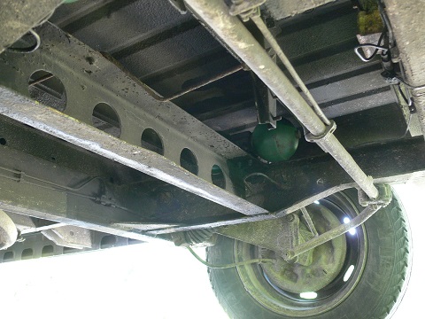

Paineita en tiedä mutta muuten kiinnostaa tuo rakenne. Onko jotain kuvaa siitä? Millainen sylinteri kahdelle pallolle vai onko putkella haaroittetu?
Syy voi olla sekin että tuplakuormalle tarvitaan tuplatilavuus samalla joustomatkalla mikäli jousivakio halutaan pitää tietyllä alueella. Käytännöllisempää liennyt käyttää kahta sarjatuotantopalloa kuin yhtä vaikka litraista palloa.

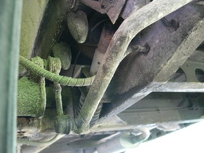

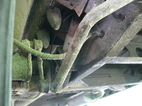

Tuossa näkyy rakennetta hieman. Sylinterin päähän pallon paikalle ruuvattu palikka, jonka kyljestä lähtee putki. Putken toisessa päässä palikka kahdelle pallolle. Otan parempia kuvia, kun paketti on pihalla.

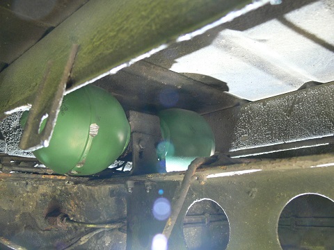

Tuossa yksi kuvatus lisää
http://img110.xooimage.com/views/3/c/c/ ... 14521.jpg/

Muistelisin noissa olleen diesel Bexin etupallot, kun tuommoisia tuli ihmeteltyä erään jo lopettaneen korjaamon tiloissa. Suuntaa paineille saisi laittamalla painemittarin jousituksen piiriin ja nostamalla ajokorkeuteen jonkinlaisen kuorman kanssa..?

Näyttää Cx breakin sylinteriltä, suurin sallittu taka-akselimassa 1700kg.

Niiden kanssa jäisi yhdet pikkupallot pieniksi, kun niiden sylintereiden kanssahan on halkaistavat 700cc pallot Cx:ssä. Olisiko tuossa se perimmäinen syy tuplapalloratkaisulle..?
