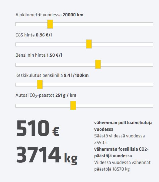

Ja pakoputkestahan tulee etanolilla enemmän co2 päästöjä kuin bensalla, joten parempi ettei se vaikuta verotukseen. RE85:n pienempi hiilijalanjälki tulee sieltä tuotantoketjun ja kuljetuksen puolelta.

Ja mä kun luulin! Mun päästöt on 5020 kg vuodessa CO2:ta. Taulukosta laskin näyttää, että säästän 3714 kg vuodessa. Eli päästöt olisivat 5020 kg -3714 kg = 1306 kg, edelleen 20 000 km ajolla 1306kg/20000km = 65 g/km, eli alle sen Länsiväylän 80 g/km.
Perse, mitä mainontaa, jos se taulukko on jeesusteltu jostain kokonaisäpöstelystä analysoimalla. Kuukupilla mitattuna? Sademetsän keskiarvokastepisteestä, fossiilien löytöpaikalla. Olis mun pitänyt tietää kaikkitietävänä überwisserinä, että alkoholin palamisprosessi voisi kenties antaa jotain muutakin, kuin vesihöyryä ja ...ja ...raikasta hengitysilmaa!

ViestiLähetetty: 21.01.2020 00:07
Sitruunaseppä kirjoitti:
Ja mä kun luulin! Mun päästöt on 5020 kg vuodessa CO2:ta. Taulukosta laskin näyttää, että säästän 3714 kg vuodessa. Eli päästöt olisivat 5020 kg -3714 kg = 1306 kg, edelleen 20 000 km ajolla 1306kg/20000km = 65 g/km, eli alle sen Länsiväylän 80 g/km. mutta joo kun siis ei. Mun fossiiliset päästöt olisi alle, mutta biopohjaiset ...
Perse, mitä mainontaa, jos se taulukko on jeesusteltu jostain kokonaisäpöstelystä analysoimalla. Olis mun pitänyt tietää kaikkitietävänä überwisserinä, että alkoholin palamisprosessi voisi kenties antaa jotain muutakin, kuin vesihöyryä ja ...ja ...raikasta hengitysilmaa!
