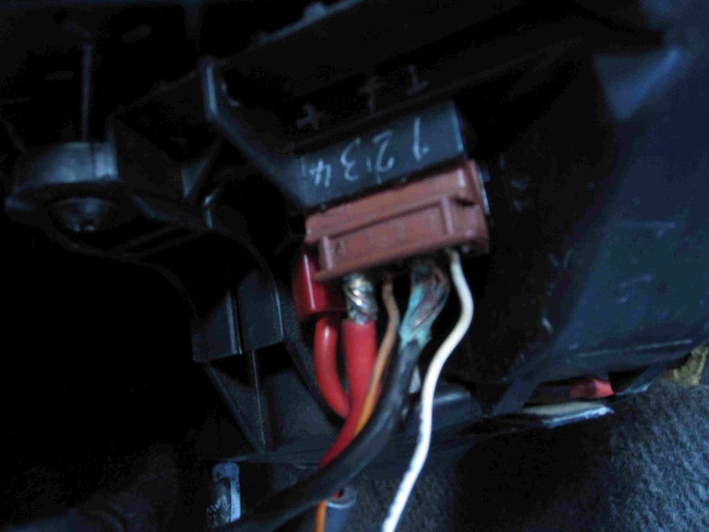

Etsinpä aiheeseen liittyvää tietoa ja törmäsin tähän viestiketjuun.
Tuon kaavion laatikon sisältö ei ainakaan minun xantiassani ollut noin.
(Voihan toki olla että aikaisemmat omistajat ovat tuota roplanneet)
Mutta siis minun -99 automaattilaatikollisessa, kylmästöidyssä farmarissa ovat johtimet seuraavasti:
1 ohut valkoinen joka on transistoreiden jäähdytyslevyssä oleva NTC-lämpötila-anturi. Tällä AC-ECU lukee ovatko transistorit liian kuumat.
2 Paksu musta joka on maa
3 Ohut oranssi jolla AC-ECU ohjaa puhaltimen nopeutta siten että kun +12V = puhallin ei pyöri ja lähes 0V = puhallin pyörii täysillä (puhaltimen transistorit tällöin ohitettu säädinpiirilevyllä olevalla releellä)
4 Paksu punainen jossa +12V kun autossa on virrat päällä
Tällaisena toimi vuosia oikein mutta nyt ECUn rikkoontumisen takia (oranssissa johdossa +12V koko ajan)sammui täysin.)

Eikös tuo kytkentä ole juuri kuten aiemassa kaaviossakin, 2= musta ja 4=punainen...
Tuleekos tuo oranssin johdon jännite ecu:lta päin? Kai puhallin toimii suoralla sähköllä? Jos vika on puhaltimen nopeudensäätimessä, voiko jännitteenä näkyä 12 volttia, jos oranssi johto on "irti" puhaltimen päästä tai puhaltimen maadoitus huono?
Onko ohjauspaneelin puhallinnopeussäätö varmasti ehjä? Ettei se ole pysyvästi pois päältä jostain syystä.
Onhan puhaltimen rele ja maadoitus kunnossa, eli punaisessa 12 v ja mustassa 0 v kun liitin kiinni ja puhallin käsketty päälle? Xm:ssä joskus oli rele mennyt huonoksi ja näytti puhaltimen liitin irti hyvältä, mutta liitin kiinni vain muutama voltti ja puhallin mykkänä..

Päivitänpä tänne tilanteen ja tästä saadun opin.
Viaksi paljastui lopultakin puhaltimelle tulevan miinus johtimen abiko-liittimen sisäpinnan kelvoton kunto.
Liittimessä oli niin paljon ylimenoresistanssia että puhallinta ohjaava ECU tuomitsi pysyväksi viaksi.
(Lexialla näkyi "blower return permanent failure" )
Tuosta taas seuraa se että ECU EI SEN JÄLKEEN EDES YRITÄ ohjata moottoria.
Eli johtimien heiluttelu tms. ei auta tuossa tilassa.
Vikatilan ECU:sta saa nollattua sammuttamalla auton ja käynnistämällä uudestaan.
(Mutta menee tietenkin heti uudestaan vikatilaan jos kontakti edelleen on huono.)
HUOM. Auton käynnistyksen jälkeen voi kulua kymmenenkin sekuntia ennenkuin ECU alkaa ohjaamaan moottoria!
