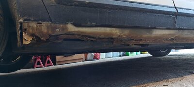

Itse juts putsasin, suihkuttelin bräkleeniä ja perään painepesurilla pesuainetta. Puhdasta tuli ja just niistä ei valitettu kun puoli metriä puuttuvaa helmaa vei huomion :lol:
Onko X7:ssa jo noin paha tilanne?

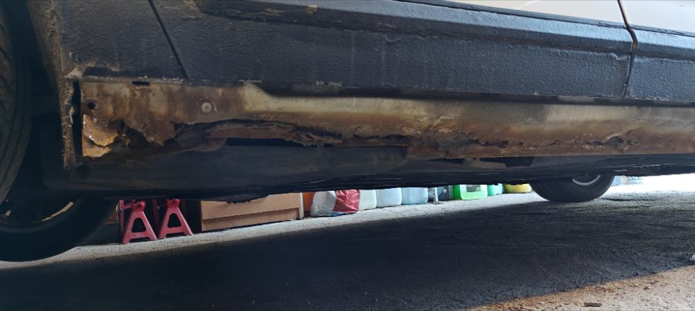

650tkm ajetussa '08:ssa on. Mutta helma oli siitä kohtaa runtattu sisään. Hantin puolelta takapäästä etuoven takareunaan asti helman pintapelti lähes kokonaan kadonnut.
IMG20230524200632.jpg [ 54.84 KiB | Katsottu 3448 kertaa ]
