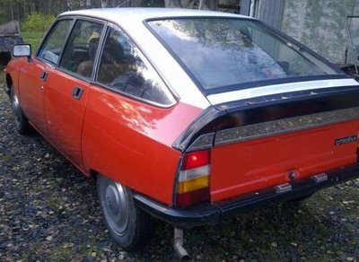

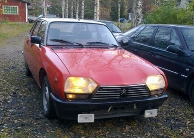

Tuli hankittua kuvien kulkuväline sähköautoprojektin aihioksi. Tarkoitus olisi tehdä suunnilleen http://www.evalbum.com/868 mukainen konversio. Geesu on hyvä aihio monesta syystä: Plussaa: -Kevyehkö -pieni poikkipinta-ala -Kohtuullinen Cd vakionakin -Sähkömoottorin kiinnitys laatikkoon helppo -ei turhia sähköä kuluttavia heebeleitä -sen verran vanha <-93 ettei tarvitse erillisiä EMC todistuksia sähköosista Miinuksia: -Lyhyet välitykset, -tarvii aikapaljon ylijännitettä kayttämääni Elcatin 72V moottoriin jotta kiertää 4000 rpm 120 km/h:ssa tarvittavalla teholla -Kartiopyörin toteutetun perävälityksen huonompi hyötysuhde, tosin on vain pieni lisä muun vaihteiston häviöihin. Täytynee poistaa pari pyöräparia.. -Hytikkapumppu (pyörivä) tarvitsee oman sähkömoottorin Aihio on -79 X3 kuvan mukaisessa kauniissa värityksessä. Ollut viimeksi leimassa 2003, siistä asti tallissa. Kaikki toimii, ruosteita ei juurikaan ole, jostain vuotaa vettä oikeaan etujalkatilaan. Melkein voisi viedä vaikka leimalle pikaisen testin perusteella. Autoon on vaihdettu 5-lovinen loota. Jousitus on erittäin pehmeä, perä pohjaa alle 10 kg voimalla.. Osia tuli aika satsi mukaan, enkä moottoriin liittyviä viitsinyt edes ottaa. Autosta lähtee moottori, pakoputkistoa ja tankki pois. Halukkaat voivat kysellä YV:nä. Moottorilla on myös koeajomahdollisuus.

16102012857.jpg [ 47.11 KiB | Katsottu 22874 kertaa ]
Tiedoston kommentti: Autossa komea etuspoileri Tercelistä!
16102012855.jpg [ 56.42 KiB | Katsottu 22874 kertaa ]
