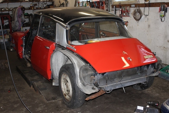

Talvi ehtii alta ennenkuin talvi-DS nousee pyörilleen, mutta onneksi toisia talvia tulee aikanaan. Nyt toimii jo elektro-hydraulinen 5-lovinen vaihteisto, moottori samoin. Hienonväriset (AC424) pellit tulivat maalaamosta ja alkavat ripustautua paikoilleen. Törkeenhieno, tuollainen valkoisten hankien keskellä!

Ihan upea väri!
 Viestin otsikko: Re: C6 muuttui DS:ksi
ViestiLähetetty: 26.02.2013 00:34
Viestit: 203
Oioioi!
Aivan totaalisen huikea! Kaunis.

ViestiLähetetty: 26.02.2013 08:13
Juuso kirjoitti:
Kuulostipas tutulta, mutta sehän on rouge de rio, puoliskon GS on samanvärinen. :) Upea on kyllä!
Tuollainen vastamaalattu on vain vähän hienompi kuin semmonen laikukas ja puolen sentin pölykerroksen alla oleva maali...

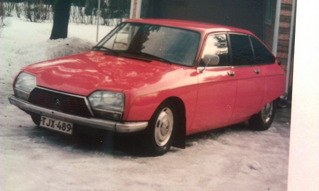

Kappas, mä maalasin myös GS:n saman värisen 20 vuotta sitten (väri oli punaisempi kuin tuossa näkyy sillä kuva on kuvattu kuvasta, ei skannaamalla).

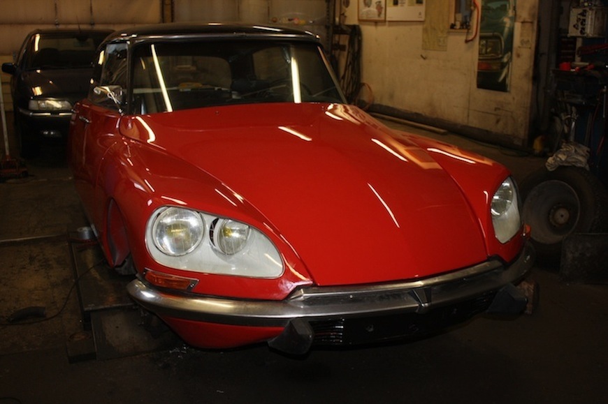

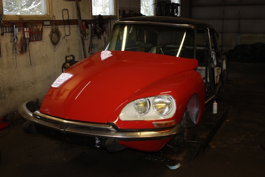

Edistys edistyy hiljalleen. Peltiosa kerrallaan asettuu paikalleen. Kojetaulu lähes koossa, kaikki kolme flektiä ja kiertovesipumppu toimivat, mutta vasen takavilkku lakkasi vilkkumasta. Peruutusvaloille on valmistettu vahvikkeet ja ne on kiinnitetty takarekkarin ja -valojen kiinnityspeltiin, joka hakee paikkansa seuraavaksi, jotta takapuskuri saadaan kiinni. Alkuperäiset kilvet ADL-21 on jo tilattu konttorille, konnat niitä varmaan parhaillaan maalailevat iltapuhteikseen. Pakoputkea ehkä pitäisi vielä vähän entisöidä.
Jos tämä talvi tällaisena jatkuu, ehditään vielä tämän kauden lumilla ja pakkasilla kokeilemaan!

Pistää sanattomaksi hankkeesi hyvin harkittu toteutus ja ennen kaikkea se mikä pikkuhiljaa kuvissa valmistuu... :)
Vedän sinulle lippaan, sillä en parempaakaan kunnianosoitusta keksi. :D

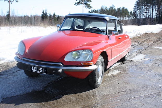

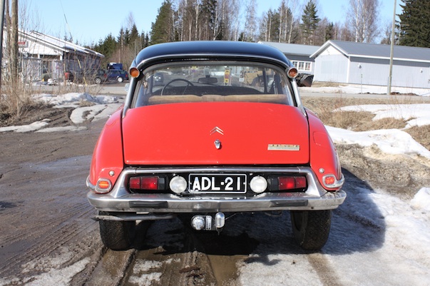

Nyt on sitten projekti valmis siirtymään pois projektit-osastolta!
Katsastusmiehelle (tai siis -pojalle) sai neuvoa käynnistämisestä alkaen kaiken ihan kädestä pitäen, mutta aika nopea oli oppimaan. Mutta DS ei tykännyt: lakkasi starttaamasta hytistä ja jarruvalot kieltäytyivät palamasta pitempään kuin muutaman sekunnin yhdellä jarrun painalluksella. Kun DS oli nosturilla etupää keventimen nostamana, k-poika käänsi pyörät linkkuun ja siirtyi toiselle puolelle etsimään välyksiä (turhaan!). Kävellessään nokan editse hän huomasi, että apukaukovalon umpio oli "ihan irti". Kun huomautin hänelle, että meillä on tässä autossa ohjauksen mukaan kääntyvät ajovalot, hän innostui niin, että hihkui viereisellä nosturilla työskentelevän kollegansakin katsomaan! Kaikki tämä elämyksellisyys sai hänet joko katsomaan havaitsemiaan pikkuvikoja läpi sormiensa tai yksinkertaisesti unohtamaan ne. Kilvissä nyt kuitenkin on, viimeksi ollut viime vuosituhannella.
Ja auto on lämmin. Kun on kaikki lämmityslaitteet täysillä, tulee -15°:n ulkolämpötilassa hiki viidessä minuutissa, kun kabiinin lämpötila kohoaa yli +30°:n.
Pientä fiilausta vielä kytkimen ja kuskin oven säätöihin ja starttirele vaihtoon, niin voidaankin alkaa odottaa talvea!

On se hieno! Onnea taipaleelle!
ViestiLähetetty: 03.04.2013 19:56
Viestit: 81
Paikkakunta: uusikaupunki
Näppäimet tulee ihan kuolaiseksi kun näitä kuvia katselee 8-) . Upea laite.
Viestit: 81
ViestiLähetetty: 03.04.2013 21:05
Tuota katsellessa ei kyllä keksi siitä muuta vikaa kuin sen, että se ei ole minun :)
