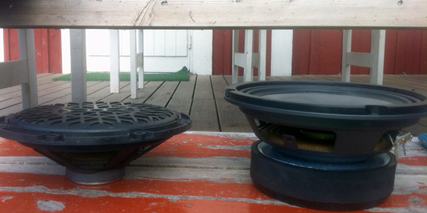

Nappasin kännykällä kuvan alkuperäisestä ja suunnitellusta korvaajasta vierekkäin kun totuus oli iskenyt päin näköä. Onhan noissa hieman eroa. DLS:n magneetin ympärillä on kumisuojus, mutta sen poistaminen ei anna etua syvyydessä kuin ehkä sen 1mm.
ASK_ja_DLS.jpg [ 88.05 KiB | Katsottu 26194 kertaa ]

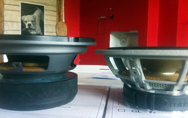

Mitäpä sitä arpomaan. Kun ei kerran juuri vaihtoehtoja tunnu löytyvän ja yhtä on suositeltu niin sillä mennään. Ainoa vaan, että Germaniumia ei saa enää irtoelementtinä, ja kokonaista erkkasarjaakin löytyi Suomesta tasan yksi. Onneksi se sattui olemaan Kalliojärvellä hyllyssä niin hain pois. Nyt sit vaan kuppia muotoilemaan ja asennushommiin. Huomenna, ehkä.
Kuvassa vertailun vuoksi DLS ja uusi tulokas.
DLS_ja_Rainbow.jpg [ 101.51 KiB | Katsottu 26173 kertaa ]

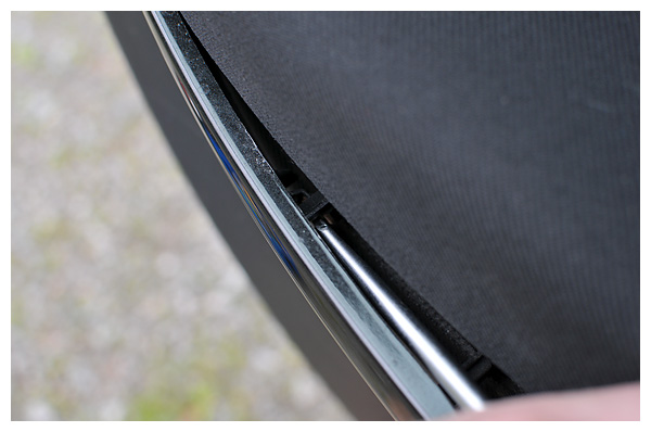

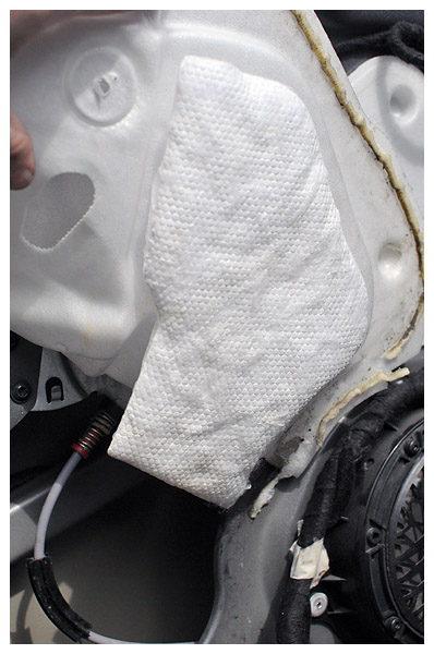

...eikä se ollut edes toi ovenkahvaverhoilun irrottaminen, kun vaati pähkäilyä. Hätäilin postissa, verhoilu se olikin ja sitä en edes malttanut kuvata. Irti ne on käytetty ja sillä selvä.

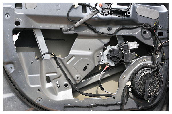

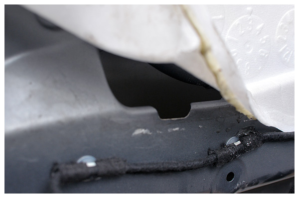

Kuvia oven sisältä > > >
Tiedoston kommentti: Peltiä siellä peltiä täällä, toivottavasti noista on jotain etua, jos tulee jotain kylkeen.
DSC_6197.jpg [ 102 KiB | Katsottu 25897 kertaa ]
Tiedoston kommentti: Ylempi kosteudenkerääjä oli täysin kuiva. Yllätys.
DSC_6196.jpg [ 95.15 KiB | Katsottu 25897 kertaa ]
Tiedoston kommentti: Märkää kertyy kiitettävästi, alempi kosteudenkerääjä oli varsin kostea ja väliverhouksen välistä tuli heti vettä kun sitä hieman raotti. Kaikenkaikkiaan pussissa oli n. 1 dl. Liikaa.
DSC_6195.jpg [ 78.97 KiB | Katsottu 25897 kertaa ]

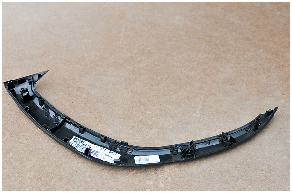

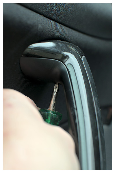

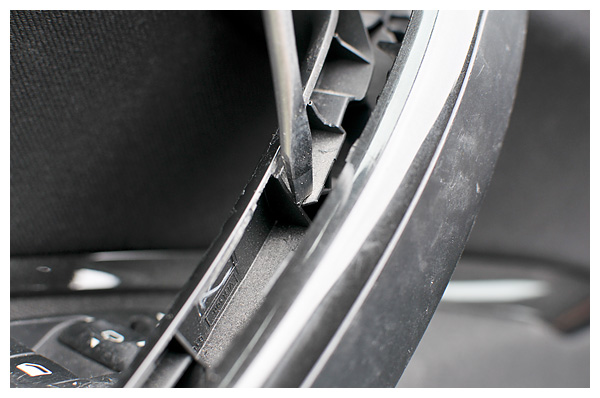

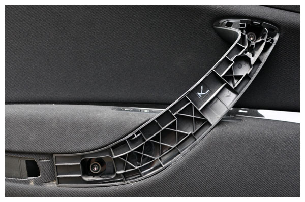

Kuvat ovenkahvan muodoista. Valitettavasti oli vain yhdenpuolen ovi auki kerrallaan, joten kuvat on toispuoleisia. No, siitä päättelemään sitten vain... :)
Tiedoston kommentti: Kahvanruuvit.
DSC_6192.jpg [ 92.18 KiB | Katsottu 25896 kertaa ]
Tiedoston kommentti: Kahvanverhoilun kynnet.
DSC_6191.jpg [ 98.4 KiB | Katsottu 25896 kertaa ]

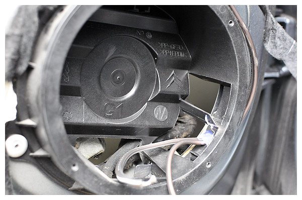

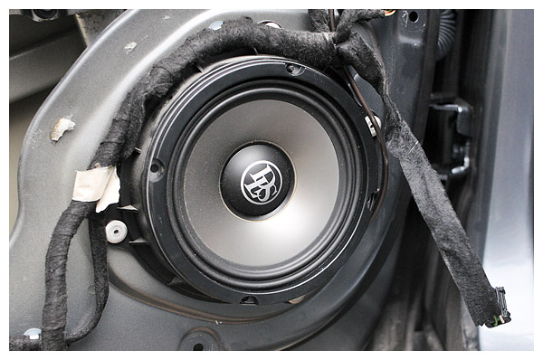

Ovessa oleva "pesä" on mitä on, toimii hyvin tehdasasenteisella elementillä mutta ongelmia tulee jos alkaa räpeltämään vieraitten kanssa..
Tiedoston kommentti: Täynnä roinaa ja rautaa.
DSC_6197.jpg [ 102 KiB | Katsottu 25895 kertaa ]

Tiedoston kommentti: Sektion jälkeen DLS näki valon.
DSC_6199.jpg [ 107.23 KiB | Katsottu 25895 kertaa ]

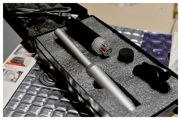

Tänään alkaa säätäminen. Varapyöräkotelo täytyy folioida ehkä ensin.
Tiedoston kommentti: Mittamikki odottaa mittaaja-säätäjää.
DSC_6203.jpg [ 107.07 KiB | Katsottu 25895 kertaa ]
