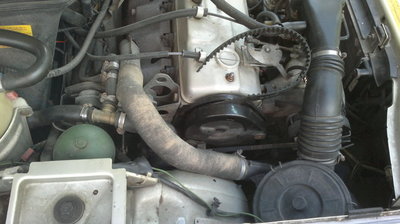

Breikistä meni hihna poikki. Aikomus oli vaihtaa se tämän kesän aikana :oops:
Wesan kanssa katsoimme konetta, ja mitään suurempaa ei ehkä ole rikki.
Täytyy sanoa, että hihna oli aikamoisen näiveinen.
hihnapoikki.jpg [ 62.1 KiB | Katsottu 19529 kertaa ]

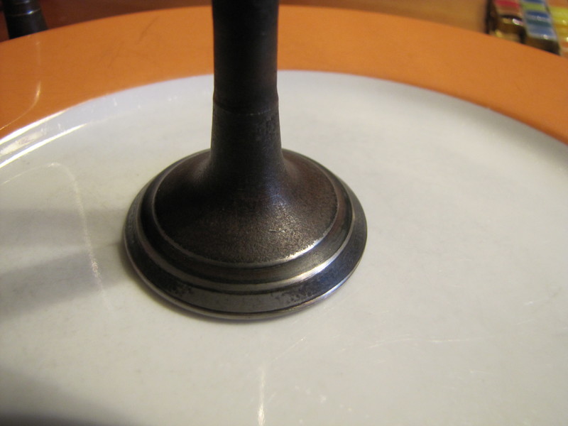

Kansi on nyt otettu irti ja tarkasteltu lähemmin, pari venttiiliä läppäytyivät huonosti ja menivät hylkyyn.
Onneksi Wesan kätköistä löytyi tarvittavat osat.
läpätty_venttiili.jpg [ 67.68 KiB | Katsottu 19025 kertaa ]
ViestiLähetetty: 29.07.2014 09:02
Juu, mutkalla oli venat sen verran että piti turvautua varamoottorin osiin. Pienet kolot löytyi myös männänpäissä joista toista piti hieman pyöristää.

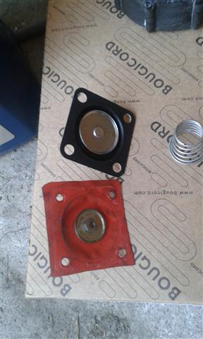

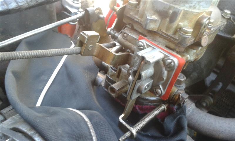

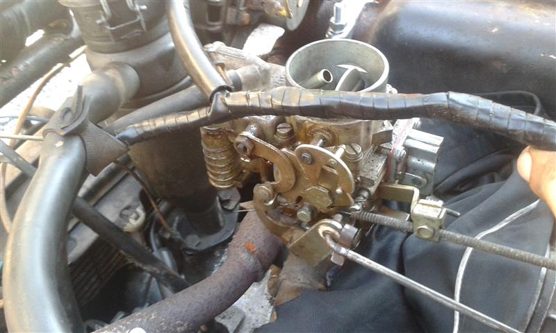

Meni peräti 28€ hukkaan kun hain Sitroselta kiihdytyspumpun kalvon nelkkuun, joka ei sitten sopinutkaan. Soitin sinne ja ihmetteli kun niitä ei muita ole, kaasuttimen pitäisi olla oikea. Vanhakin oli itse tehty.
pöö 011 (Small).jpg [ 56.88 KiB | Katsottu 18691 kertaa ]
pöö 010 (Small).jpg [ 59.9 KiB | Katsottu 18691 kertaa ]
pöö 009 (Small).jpg [ 24.99 KiB | Katsottu 18691 kertaa ]

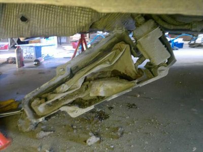

C4GP:n on kertonut moottorivikavalollaan, "depollution fault"-tekstillään ja kaapelin kautta tietokoneelle, että jokin on vialla, ja että yhteyttä eolys-lisäainepumppuun ei ole. Ryömin auton alle, ja eolys-pussin kotelo oli murtunut, muovilootasta puuttui nyrkin kokoinen palanen, kotelo oli täynnä savea, suolaa, kiviä, hiekkaa, yms. ja eolyspussi oli melkein tyhjä, mutta runsaasti reikiintynyt. Ei naurata, etenkin kun vielä ei ennen uuden täyden pussin ostoa ja kokeilua ennen tiedä onko lisäainepumppukaan enää toimiva.
Näin sitä artisti taas kerran maksaa kun maailma pelastuu puhtaiden pakokaasujen ansiosta.
Elämä on. :roll:
