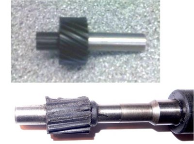

BX GTI  Nopeumittarin vaijerin jakolaatikossa oleva pyöritys hammasryöräakseli 2.jpg
BX GTI Nopeumittarin vaijerin jakolaatikossa oleva pyöritys hammasryöräakseli 2.jpg [ 44.11 KiB | Katsottu 19604 kertaa ]

kyllä sen rattaan voit saada mistä tahansa romubeksistä
Ei saa, nelikossa on aivan erilainen kuin muissa... :roll:
Sen verra, että ratas itsessään on sama, mutta tuo akseli on nelikon ero. normissa on lyhyt akseli, nelikossa tuo pitkä sillä sen pitää mennä jakolaatikon kopan läpi samalle tasauspyörästön hammaskehälle kuin vakiossa. L. jostain vakion ehjä samanlainen ratas ja TIG liimaa käyttäen vanhasta akselista jatke. Hammaskehä tasauspyörästössä on metallinen. Nota rattaita meni mulla bekseissä neljä. Yleensä pettivät talvisin, kun oli +250tkm ajettu.

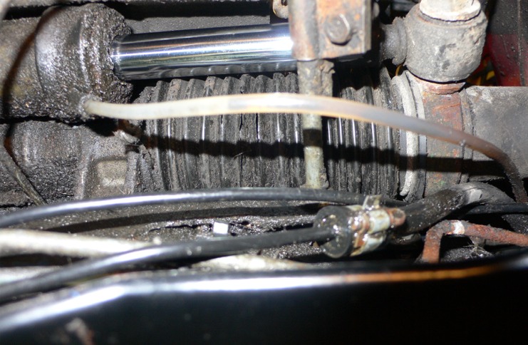

Tulihan tänäänkin vähän puuhasteltua.
Laitoin tuon jakolaatikon huohotin hattumutterin paikalleen ja käytin apuna endoskopiakameraa
laiton sen optiikka pään pakosarjan välistä näyttämään paikkaa mihin tuo pitäisi laittaa.
Sillä muuten ei sinne näe millään.
Lisäksi asensin tuon ohjauksen hammastangon uuden ja paljon laadukkaamman kurttuputken.
Keskiasennossa pyörien ollessa suorassa, niin ilman valoa ei huomaa ollenkaan että siinä olisi vikaa.
Rattia vasemmalle niin johan on repaleinen ja aika onnetonta ohutta tavaraa tuo ja aika muovisen
tuntuista, että en minä ainakaan olisi tuon laatuista edes laittanut.
Lisäksi uusin noissa kuvissa näkyvän paluuputken klemmarin kun liitoksessa oli hieman kosteutta.
Sekä muutin ja muotoilin noiden putkien järjestystäkin, että eivät hankaa missään vaiheessa kurttuputkea.
Endoskopiakamera apuna asennuksessa..jpg [ 111.19 KiB | Katsottu 19366 kertaa ]
BX GTI 4WD Hammastangon kurttuputki repeytynyt 1.JPG [ 118.25 KiB | Katsottu 19366 kertaa ]
BX GTI 4WD Hammastangon kurttuputki repeytynyt 2.JPG [ 115.51 KiB | Katsottu 19366 kertaa ]

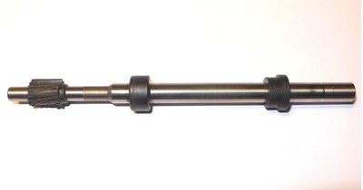

Löysin kuvan normi BX:n nopeusmittarin vaijerin pyörittäjä akselista.
Tästä kuvasta selviää jo, että on täysin mahdotonta saada toimivaa kokonaisuutta niiden osista.
Oli tuo ”ratas” sitten liitetty miten hyvänsä tuohon omaan akseliin.
Kun koko ja suuntakin on ihan jotain muuta.
Näin on ja aika ikävä Joululahja tästä tuli, sillä tuon oman akselin löytyminen on kuin hakisi
nuppineulaa rekkalastillisesta heiniä.
Näin kävi ja täytyy toivoa, että jonkun nurkista tämänlainen oikea akseli joskus löytyisi.
Mutta silti kaikille Hyvää Joulua ja antoisaa Uutta Vuotta 2015
T: Raimo Oksanen
BX GTI 4WD ja normi BX vertauskuva  Nopeumittarin vaijerin pyöritys hamammasryörä.jpg
BX GTI 4WD ja normi BX vertauskuva Nopeumittarin vaijerin pyöritys hamammasryörä.jpg [ 82.72 KiB | Katsottu 18953 kertaa ]

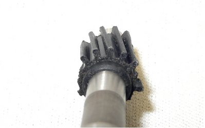

Tuossa joulupyhinä tuli mieleen että.
Alan selvittämään tuon akselin korjausta niin, että korjaisin sen itse.
Kunhan vaan saisin lainaksi ehjän akselin, muotin valamiseen siitä.
Hyväkuntoisessa on tuo hammastus tasapaksu pohjalta ulkokehälle asti.
Itse laina-akselille minun ei tarvitse tehdä mitään muuta kuin laittaa irrotusaine pintaan
ettei muottisilikoni tartu akseliin ja että muotin pinnasta tulee virheetön.
Tällä saan varmuudella 1:1 samanlaisen rattaan valettua oikeaan paikkaan akselilla.
Kun vielä minulla on jo kokemusta noista poyuretaanielastomeeri tuotteista.
Tehdessäni XM:n jousijalkojen korjauksia, menetelmä ja työvaiheet ovat täysin samat.
Oikea tuote täytyy selvittää vielä aineen maahantuojalta tarkemmin, että varmuudella on oikeat aineet.
Kun on kulku autotalliin sisäkautta, niin hienojakoinen musta pöly tunkeutui joka puolelle taloa noita
jousijalkoja puhdistettaessa.
Näiden akseleiden korjaamisessa ei synny sellaista sotkua kun noiden jousijalkojen korjaus vaiheissa tuli.
Nyt kun talo on täysin remontoitu ja siistissä kunnossa niin en halua enää sotkea sitä ennen myyntiä.
Jos sinulla on lainata minulle tarvitsemaani akseli, niin ota yhteyttä.
Raimo Oksanen 044-3181245 raimo.oksanen@saunalahti.fi tai yv:llä
BX GTI  Nopeumittarin vaijerin jakolaatikossa oleva pyöritys mammasryörä 1.jpg
BX GTI Nopeumittarin vaijerin jakolaatikossa oleva pyöritys mammasryörä 1.jpg [ 56 KiB | Katsottu 18496 kertaa ]

En tiedä mitä muoveja pysytyt valamaan mutta epäilen että kovin heikoksi jää lopputulos. Muovin tulisi kestää lujana yli 100 astetta ja kestää öljyjä.
Tuo hammastus on eräänlainen kierukkavaihteen sovellus ja liukunopeus on suuri. Päätykuvannosta näkee että hampaan päässä on hieman evolventtimuotoa mutta suuren negatiivisen profiilinsiirron vuoksi tyvilovi tulee leveäksi ja hampaan tyvi heikoksi. Tuo lienee suuniteltu alunperin jollekkin suuremmalle hammasluvulle jolloin hammas järkevän muotoinen ja kestävä. Kun on tullut tarve muuttaa välitystä pitäen kierukkapuoli ja akseliväli samana on täytynyt käyttää em profiilinsiirtoa. Designia ei oikein voi muuttaa mutta parempaa matskua voi käyttää. Tinapronssista kun tekisi niin saisi ikuisia.
Tuon olisi helppo mallintaa jos tietäisi akselivälin ja vastapuolen mitat. Tosin vastapuolessa muutama vaikeasti mitattava asia..sikäli muovi parempi kun antaa periksi jos lopputulos ei just.
Pyörässä olevan kosketusjäljen perusteella tyvipyöristystä voisi lisästä jolloin hampaasta saisi vahvemman ja muovi kestäisi paremmin.
