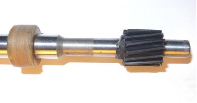

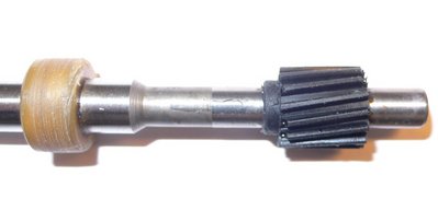

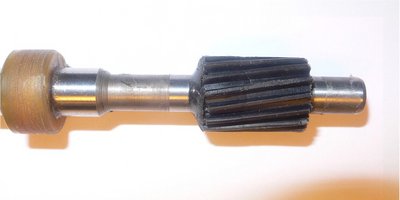

Kuvaa katsoessa pisti silmään tuon ruskean rattaan sisäkehä, kun näytti olevan pienempi kuin mustassa.
Ja onhan se huomattavasti eli 0.9mm pienempi.
Ulkohalkaisija on myös vielä enemmän.
Ei mikään ihme jos kuluneena ei pyöri kunnolla.
Olen saanut kahdelta varaosamyyjältä EU:sta vastauksen kyselyyn akselin saatavuudesta, ei saatavana enää koska valmistus on lopetettu.
Täytyy kokeilla tuosta mustasta ottaa silikoni muotti, vaikka onkin vajaa hammastus ja katsoa mitä tulee.

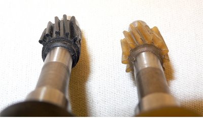

Selvisi tuossa äsken se että tuo rusehtava akseli on pösön Mi16 x4 laatikosta ja siinä on vain 13 hammasta kun tuossa omassani mustassa on ollut 15 hammasta.
Tästä näiden kokoerokin johtuu.
Kas kun en heti sitä huomannut kun ovat niin saman näköiset.

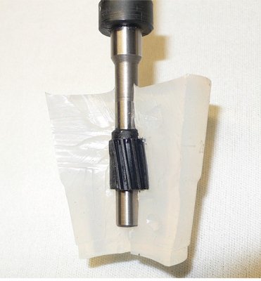

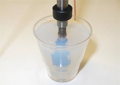

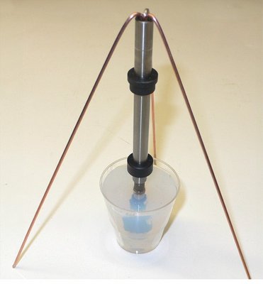

Tuli aloitettua tuo nopeusmittarin vaijerin pyrittäjä rattaan muotin teko.
On hieman hankala ja tarkka kun ei voi valaa kuin kaksi uutta hammasta kerralla lisää.
Tarvitsee aina hampaan tai kaksi tueksi jotta tulee jako tarkaksi.
Tuosta tulee mallivaluun seitsemän osanen muotti, mistä pitäisi saada valettua kappale millä teen
lopullisen kaksi tai useampi osasen muotin millä saan valettua lopullisen rattaan tuohon akseliin.
Ei tämä sen vaikeampaa ole vain työtä ja huolellisuutta vaatii. Sekä itseltä pinnaa…

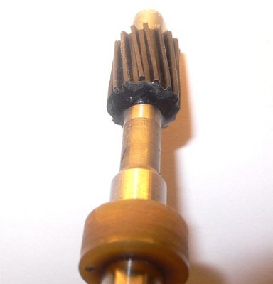

Tästä tuo etenee vaiheittain kunnes on koko kehä tehty niin saa valettua mallin.
On se vaan sillä lailla. Aina kun näitä tekee, niin on pieni jännitys ilmassa mitä tulee.
Onnistumisen ilo on myös aina yhtä suuri.
Näyttää helpolta, mutta ei se niin vaan ole. Kyllä on hyötyä kun tuli opiskeltua aikoinaan.

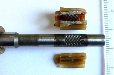

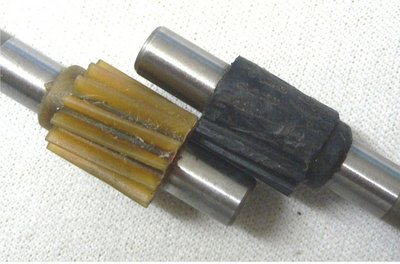

Tässä näkyy miten tuo hammaspyörä pysyy valulla tuon karhennuksen takia paikoillaan.
Tämä on Mi16 4x4:n ratasakseli eli 13 hampaalla.

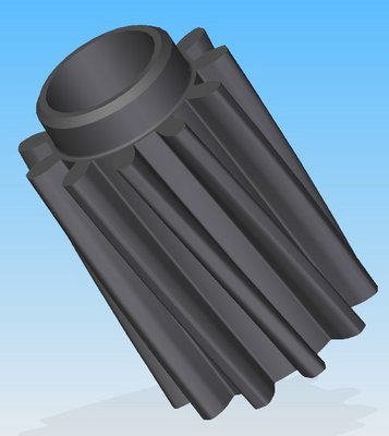

ViestiLähetetty: 23.01.2015 15:42
Saan tuollaisesta tehtyä helposti varsin tarkan ja "oikean" 3D-mallin jos tarvii? Ohessa esimerkki arvioiden mitat kuvasta. Jos kiinnostaa niin tarviin hieman mittoja. Voi vaikka 3D-tulostaa tai teettää ihan oikean vaikka tinapronssista. Onko muuten sen pyällyksen piikit kuinka paljon akselin pintaa ylempänä (halkaisijaero)?

Kiitokset Wesalle, tuo alkaa muistuttamaan sitä minkälainen tuo on ja pidetään mielessä.
Tämä on minulla jo niin pitkällä, että yritän ensin näillä eväillä tuon saada.
Huomenna mahdollisesti saan valettua mallikappaleen käyttäen siinä noita jo vanhoja polyuretaani aineita.
Nuo käy hyvin mallikappaleen tekemisiin kun ovat viskoosiltaan niin notkeita, että pienemmätkin muodot
hiuksen tarkkuudellakin näkyy.

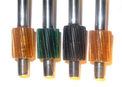

Tämän lähemmäs alkuperäistä ei umpimuotilla tahdo päästä.
Noihin hampaiden päätyihin jää joihinkin pakosta vajausta kun ilmaa ei saa ohjattua pois.
Nyt on valussa kuivumassa vielä pidempi malli minkä uskoisin olevan sitten jo lopullinen muoto.
Tuo pidempi on helpompi valaa kun on yläpäästä auki ja kun injektio ruiskulla pääsee kiertämään
akselia ja samalla lisäämään ainetta muottiin. Näin saa kaiken ilman samalla tulemaan muotista pois.
Piti käydä ostamassa tuollaista 6mm akseliterästäkin jotta saa koevaluja tehdä enemmän kerrallaan
Tuo 6mm akseliteräs on pilkulleen saman paksuinen kuin on tuo pyörittäjäakselin alapää.
Tuota valumassaa pitää tehdä aina vähintään 10g että saa kovettajan suhteen oikean sekoituksen koska
minulla ei ole vaakaa kuin 1g tarkkuudella. Itse ratas ei paina edes 1g eikä kahdellakaan vielä näytä 1g.

Eron huomaa kun tuo musta on tehty vanhemmalla.
Kellertävä on tämän aineen oma sävy, musta ja vihreä on sävytetty kun tuota sävypastaa on tullut
hankittua aikaisemmin noihin XM:n jousijalkoihin.
Tiistaina olisi tarkoitus hakea keskisuomesta tuota sopivampaa ainetta näihin rattaisiin, että pääsee
valamaan rattaan testattavaksi ajossa.
