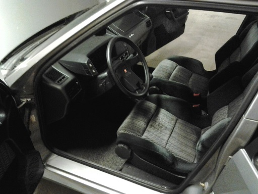

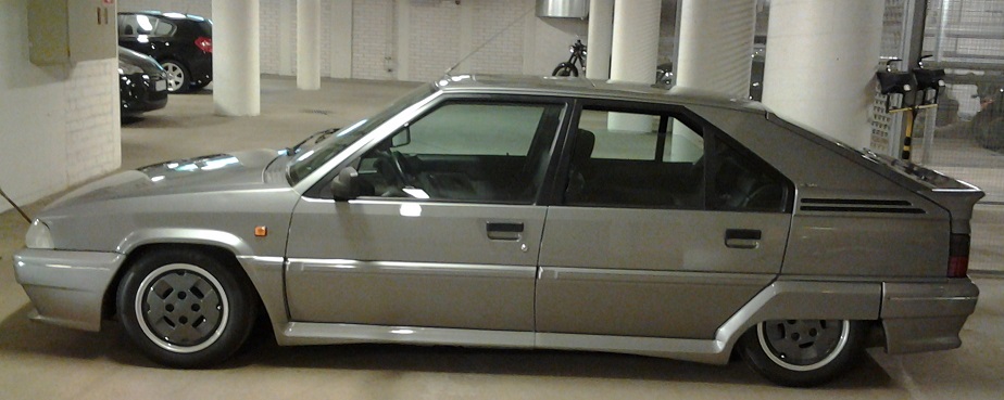

Untitled2.jpg [ 77.31 KiB | Katsottu 11786 kertaa ]
Untitled1.jpg [ 104.45 KiB | Katsottu 11786 kertaa ]
