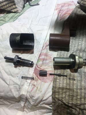

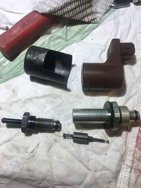

Venttiilin sisähilut(järjestys tuntuu hassulta :shock: ):
Siksikö että siellä on pieni luisti isomman sisällä? Tuossa on toimintaideana semmoinen että sähköllä eli magneettikentällä liikutetaan pikkuluistia, joka avaa paineelle reitin joka sitten liikuttaa isompaa luistia joka sitten ohjaa nesteen liikkeitä. Pilot -venttiilistä puhuvat tuommoisten kanssa, ja etuna tuolla on se että selvitään paljon pienemmällä sähköenergialla luistien siirtelyssä...
 Viestin otsikko: Re: Xantia Activa V6 -98
ViestiLähetetty: 03.01.2019 20:35
Viestit: 318
HanaAna kirjoitti:
Alkaa aukenemaan hitaammallekin. Mun mielestä järjestys oli noin, mutta mutta... pitäisköhän tuo neula työntääkin kuvissa vasemmalta oikealla, jolloin siis olis pieni luisti ison sisällä :?: Noinhan siellä isomman luistin sisällä on isompi jousi...

HanaAna kirjoitti:
HanaAna kirjoitti:
Noin ne pitää olla. Olen yhden rikkonut kasaamalla väärin..
Sitä pikkujousta kannattaa venyttää niin että on noin 2-3 mm pidempi vapaana kuin nyt.

HanaAna kirjoitti:
Wesa kirjoitti:
Check! Venytetty. On totakin joku joutunut miettimään... :shock:
Tuolta muuten löytyy piirrustukset sen uuden alumiiniosan tekemiseen!
Siellä on myös perusetti noita 007-sheettejä ja niissä se missä osat irrallaan, on väärässä järjestyksessä, mutta siinä poikkileikkauskuvassa ne ovat oikein.
Iso jousi menee sen ankkurin reikään ja neulan pidempi pää ison jousen puolelle. Kun kela vetää sen ankkurin sissän, se puristaa tuon ison jousen kasaan jolloin pieni jousi jaksaa siirtää neulaa niin että kanava aukeaa.

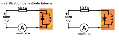

Wesa kirjoitti:
Tuoltahan löytyi myös selkeä ohje solenoidin diodin mittausohje sekä arvot mitä pitäis tulla. Pitääpä suorittaa...

Wesan linkistä diodin mittausohje for dummies: n. 0.5A molempiin suuntiin, eli kait se on sitten paskaks joskus mennyt.
mes.jpg [ 34.94 KiB | Katsottu 19273 kertaa ]
*B11 -52
*3CV AK350 -65
ViestiLähetetty: 05.01.2019 19:47
Eli kela itsessään on ehjä. Diodi vain "katki" molempiin suuntiin.

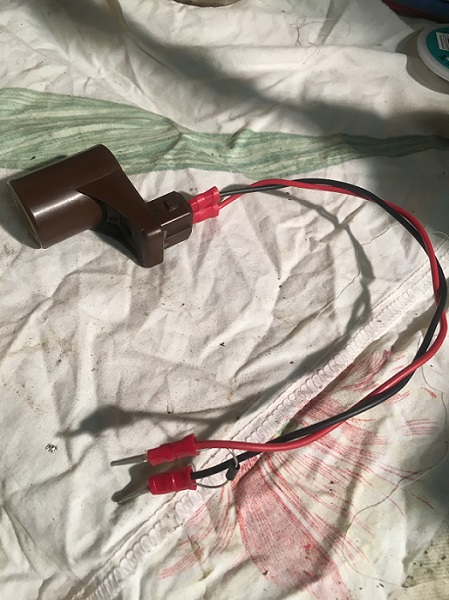

Tein vielä nopean testin diodi solenoidin päässä. Ei muutosta. Näkisin että diodipolku on hoidettu, koska ecu kuitenkin yrittää 20s välein soft-tilaan, takapää menee hetkeksi soft:iin ja etupää pysyy nollassa. Jos diodit lankun päässä sotkis noita signaaleita, niin ei kait toi takapääkään softiin menis :? Aika perehtyä mm. em. reguun...
