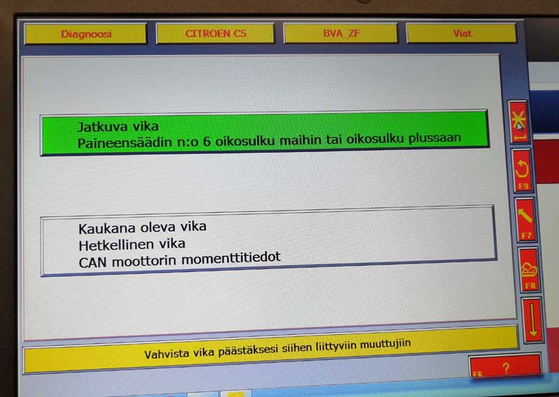

Tänään se teki sen sitten taas, nimittäin heitti aamulla kilometrin ajon jälkeen laatikon vikatilaan. Ajoinhan jo sen 6000km ilman vikatilaa. No töissä lukastiin vikakoodit ja olihan siellä yksi ilmoitus joka nollattiin ja taas pääsi ajamaan. Vaikkei se aamullakaan sen enempää häirinnyt kuin vasta kun ihan lopussa kun tuli parit punaiset liikennevalot. No kyllähän se kolmosellakin lähtee hyvin liikkeelle, mutta täytyy muistaa painaa kaasua vähän enempi. Nyt katsotaan että kuinka huomenna menee.
IMG_20190314_151559bbbbb.jpg [ 68.49 KiB | Katsottu 39727 kertaa ]

No niin, aamulla vikatilassa suoraan ja kahdenkymmenen kilsan jälkeen jäi vain kolmosvaihde käyttöön. Tästä tais nyt tulla eleinten luovuttaja.
