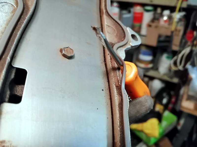

No niin, taas on aika päivittää loputonta urakkaa Olen nyt purkanut noi venakopat esille ja jokainen niistä on vähän vuotanut/tihkunut öljyä mm. pakosarjalle ja sytytystulppien poteroon. Mielenkiintoinen rakenne toi tiivistys, ohut tiiviste vulkanoitu kiinni venakoppaan. Yhdestä kannesta ainakin oli osin vulkanointi irti, lisäksi taisi parista olla ruuvit vähän löysällä, alkuperäinen kiristysmomenti on vain 1daNm eli ei paljon mitään. Nyt taidan ottaa kaikista noista ne tiivisteet pois ja laittaa massaa tilalle ja siihen saa antaa vinkkejä miten sen parhaiten toteutan ja mikä on paras tiivistemassa. Lisäksi jos jollakulla on ehjä huohotin putki joka venakopista lähtee niin saa tarjota. Se on oikeastaan ainoa osa joka hajos irrotusvaiheesssa ku meni poikki haurauttaan. Imusarjan tiivisteen löysin ebayn kautta briteistä, Orkkis on NFP osa, joten tilasin kaksi.

Nylon(?)-putkesta tein uuden huohotin putken Activaan, kun oli poikki. Ottaa vanhasta huohotinputkesta irti ne koppaan ja huohotinsysteemiin menevät liittimet leikkaamalla, lämmittämälläkin taitaa irrota. Sit uutta putkea halkaisijaltaan sellaista, ettei kylmänä ihan mene liittimeen, mutta sopivasti lämpöä putken päähän niin pitäisi tarttua liittimeen hyvin. Kevyen lämmön avulla voi myös muotoilla mutkat putkeen. Kannattaa ottaa tarpeeksi sitä putkea kun ekalla eikä tokallakaan kerralla välttämättä onnistu riittävän hyvin etenkään, jos täydellistä hakee.
Mitä tuohon koppien tiivistämiseen tulee niin ainakin mustalla rtv moottorisilikonilla on tullut ihan ok tuloksia, tosin aluperäinen tiiviste vielä paikallaan. Omasta Activasta kyllä otin öljypohjasta tiivisteen pois ja tiivistin mowonin rtv:llä eikä ole vuotanut sen jälkeen, että varmaan onnistuu ilman tiivistettäkin. Joku reilu 1000km ja vuosi siis takana enkä edes jostain syystä antanut kuivaa kunnolla, mikä on tärkeää noiden liimojen kanssa pelatessa, koska jos mahdollista niin hyvinkin voi antaa kuivua yli vuorokauden. Pultteja kiristäessäkin kannattaa ensin kiristää pultit niin hennosti kuin osaa ja antaa liiman hetken kuivua (mikä lie optimaalinen hetken pituus?) ja sitten vasta kiristää momenttiin.¨
Itsellä tuo venakoppientiivistys edessä ensi viikolla myös.

No niin, piti ottaa itseään niskasta kiinni ja kerätä uutta tarmoa jo kadonneen tilalle. Paikansin ainakin pari kolme varmaa paikkaa mistä vuotaa öljyä. Venakoppa missä on öljykorkki on eka, siinä pari noroa tulee saumasta. Olsikohan nää pitänyt tehdä lämpimämmäsä kelissä kuin +3 astetta. Sitten saataa tulla myös imusarjan alla olevista venakopista vähän. No nää on helppoja, mutta se viimeinen tais olla ikävämpi. Käytin putsaamisen jälkeen sitä lämpimäksi jonkun aikaa ja näyttää että tulis kampuran stefasta jonkun verran. Tätähän ei sitten tee ottamatta jakohihnaa pois vai kuinka ?
Akseli
Viestin otsikko: Re: Xantia V6 Exclusive Break Automatique 1998 Lähetetty: 10.06.2019 21:26 |
Viestit: 761
Jos venakoppa tai välikansi vuotaa jakopäähän päin niin silloin se voi näyttää siltä, että vuotaisi kampiakselinstefalta. Ellet siis purkanut jakopäänkoppia tarkistaaksesi ja varmistuaksesi asiasta. Omassanikin näytti vähän siltä, että vuotaisi kampiakselin stefa vaan kopat tiivistettyäni ei enää sieltäkään suunnalta tullut öljyä.
Sanoit irroittaneesi venakopista sen vulkanoidun tiivisteen. Minun silmään näytti, että sen tiivisteen irroittaminen vaikeuttaa liimalla tiivistämistä, koska tiivistettävä taso jäisi niin paljon alemmas kuin se pinta, jota vasten pultit kiristyy.

Akseli kirjoitti: Sanoit irroittaneesi venakopista sen vulkanoidun tiivisteen. Minun silmään näytti, että sen tiivisteen irroittaminen vaikeuttaa liimalla tiivistämistä, koska tiivistettävä taso jäisi niin paljon alemmas kuin se pinta, jota vasten pultit kiristyy. Jep, irroitin ne vanhat vulkanoidut tiivisteet kun osa niistä oli kokonaan jo irti kannesta. Taidan kaivaa imusarjan nyt alkajaisiksi irti uudelleen että näen vuotaako siellä mitään. Olis ollut kiva kun kännykkään hommaamani endoskooppi olis toiminut, mutta kun ei suostu niin ei suostu toimimaan.

En tiedä onnistuinko vihdoinkin, muttasain auton tänään nippuun ja käytin sitä lämpimäksi konepesun jälkeen. Nyt täytyy käyttää kertaalleen uudestaan lämpimäksi että tuleeko tippoja. Tällä hetkellä vaihteeksi ihan positiivisin odotuksin tämän tuskien tuottajan kanssa. Jos jotain olen tän kanssa oppinut, niin auto katoksessa lämpötilan ollessa nollan tienoilla ei kannata alkaa tiivistämään mitään moottorisilikonin kanssa. Nää hommat pitää tehdä lämpimässä ja paremmassa valossa.
