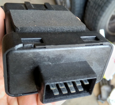

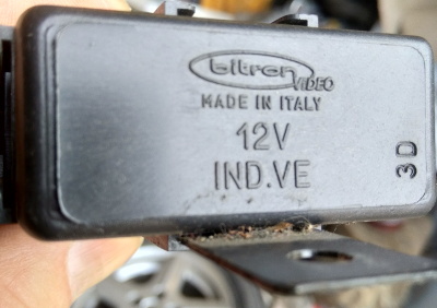

Jostakin hyllystä löysin 9-napaisen mustan elektroniikkapurkin, joka saattaisi olla ilmastoinnin ja puhaltimien ohjain. En kylläkään vielä vaihtanut.
Onkohan tuo 9-piikkinen oikea, vai ohjaako se jotain muuta?

Siis tämä purkki
ohjain2.jpg [ 43.03 KiB | Katsottu 22621 kertaa ]
ohjain1.jpg [ 57.31 KiB | Katsottu 22621 kertaa ]

Tuo purkki on Y3 Xm:n nopeussignaalin vahvistuspurkki. Tätä ei ole Y4 mallissa, kun sen nopeustieto on otettu HALL-anturilla, joka antaa suoraan vastaavaa signaalia ulos mitä kuvan purkki antaa käsittelynsä jälkeen...
Tuommoisesta Osexm tuli piirtäneeksi kytkentäkuvan joku viikko sitten, ja selvitti purkin toimintaperiaatteitakin hieman...

OK. Täytyypä penkoa uudestaan hyllyjä. Tosiaankin: ilmastointi ( jäähdytys) hävisi ensin, sitten sammui sisäpuhallin, ja myöhemmin huomasin, ettei lämmönsäätö toimi ylöspäinkään, vaikka pyytäisi lämpimämpää. Mistä etsiä vikaa? Moottorin lämpö on aina normaali 88-90, ja jäähdytyspuhallin hyrähtää tarvittaessa käyntiin.
