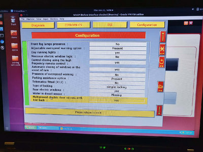

Sattuiko tarttumaan silmiin, onko C5:n bsi-optioissa peilien automaattisen kääntymisen disablointia?
 Viestin otsikko: Re: Kiina-Lexian asennus ja käyttö kikkoineen
ViestiLähetetty: 31.01.2020 15:53
ds-jekkeri kirjoitti:
Näkyishän tuolla olevan. Tai no, tuo taitaa olla ylipäänsä sähköpeilien optio. Ykköskoppaisessahan kääntymisen disablointi onnistuu ihan napista, niin voi olla ettei BSI:n valikoissa ole.

Nostetaas tätä kun viimein sain aikaiseksi diagbox-asennuksen joka pitäisi toimia myös vanhempien Sitikoiden kanssa. Win10-läppäriin virtualbox, 32bit-xp siihen ja diagbox sen sisään. Useampi tunti vierähti amatööriltä pitkästä aikaa, mutta nyt pitäs pelittää 7.57 -versiona. Virtuaalikoneen kovalevyn kooksi ei sitten riitä 10gb mitä ensin yritin, joten homma uusiksi 15gb kokoisena, ja nyt riitti tila myös päivitysten asennukselle. Snapshot otettu siltä varalta että jotain menee pieleen. Josko sitä vaikka kokeisi tuoreempaa versiotakin vielä päivitellä, mutta enpä ole perehtynyt onko noista enemmän haittaa kuin hyötyä.
C5 HDi 240 Tourer
