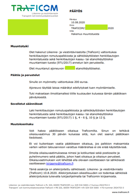

Tadaa! Taas nousi auton arvo ... tai jotain sellaista ... 2000 km polttoaineet Valtion piikkiin ... kiitos kaikille veronmaksajille !

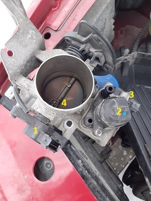

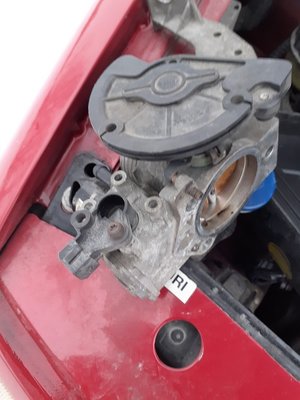

Kiitos vihjeestä! Pistin temuten kaasuläppäkotelon kanssa.
- Eilen ajossa, ei loppumatkasta sietänyt täyttä kaasua.
- Aamulla käynnistyi kylmänä kuin palmun alta, käynnistyy hyvin joka kerta, moottori sammuu aluksi muutaman sekunnin käytyään,
-"K"-valo syttyi ja moottori sammui joka kerta kuin virta-avaimesta sammuttaisi.
- Muutaman käynnistyksen jälkeen kone jäi käymään pidemmäksi hetkeksi ja sammui.
- Hetki sammumisen jälkeen kuului pari kertaa kaasulappäkotelon suunnalta kova "oikosiulun rätinä" tai "hiekkainen narskunta"
- Lisää pitempiä käyntijaksoja, nyt näyttää siltä että koneen lämmettyä, että "K"-valo vain katkoo, moottori jäisi käyntiin, jos ajaisin eteenpäin.
- Lämpimänä moottori näyttäisi käyvän normaalisti ??? Pitää ajaa lenkki, epävarma tieto.
- Bensapumppu hurisee normaalisti virrat päällä ennen käynnistystä.
- Sytytysvirran katkaisun jälkeen, kuuluu normaali "bensapaineen lasku" -ääni.
Vaihdoin koko kaasuläppäkotelon kaikkine antureineen. Aluksi oli ihan samat sammumiset, jäi neljännellä käymään normaalisti. Vaihdettu kaasuläppätsydeemi tuntuu pitävän tyhjäkäynnin tasaisena ja siirtymisen kierroksille ja takaisin paljon jouhevampana.

Tankissa E85:sta?
 Viestin otsikko: Re: Että tällästä tänne kuuluu...
ViestiLähetetty: 26.01.2021 12:30
Jees, tuo olisi jo melko hyvä arvaus. On 85E:tä suurin osa. Tällä alkoholilla on menty viime syksystä asti. Tuo sammuminen on etäistä sukua "viinastarteille". Ne puolestaan on heikkoa syttymistä ja röpöttävää "yksi tulppa puuttuu" käyntiä, mikä paranee parilla uudella starttaamisella. Kuulemma FlexFuel -boksi arpoo viinapitoisuutta "lennossa" eikä anna ryyppyä kylliksi. Nyt auto käynnistyy heti, kuin palmun alta, kylmänä tai kuumana.
Tilanne on parhaillaan sellainen, että auto sammuu kuin seinään aamun ekan startin jälkeen alle minuutissa - yhden kerran. Sen jälkeen toimii normaalisti, yhä vaikuttaa siltä kuin vaihtamani kaasuläppäkotelo antureineen teki moottorin tyhjäkäynnistä nätimmän kylmänä ja lämpimänä. Myös kiihdytys on sulavampaa.

Villi(eläin) arvaus: Hiiri tai metsämyyrä tai joku niiden kavereista poikittain imupuolen kanavassa !?
ViestiLähetetty: 28.01.2021 10:47
Aika telepaattisen hyvin heitetty diagnoosi, nimittäin ostin pikkasen aiemmin loukun napatakseni sen pienen nelijalkaisen pois parkkipaikalta, tekemästä jälkiä autojen peräkontin alle.

Kuulkaas enot! Nyt se lopetti vikailun. Kaikki kolme vikaehdotusta liippasi yhtä läheltä, homma jääi mysteeriksi. Kauhean kosteaa ja vetistä konehuoneessa oli sen ensimmäisen lumimyräkän jäljiltä, aito oli juuri sopivasti nokka tuuleen päin. vanha viinabensavaivakin palasi kerran - "tämä kone jää käymaan kunnolla vasta kolmannella" - nikottelua.

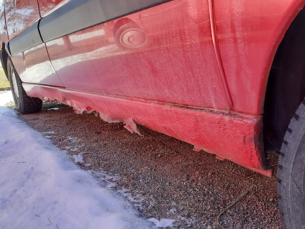

Kauheeta, aivan kauheeta (kuinkas nyt muutenkaan...?). Sitä vaan, että katsastus lähenee. Samoihin päiviin menee, kuin muutkin liikkumisrajoitukset, mutta tätä ei perustus- eikä tieliikennelakiin nojaten peruta. Sillä henkilö-punaisella 806 Peukotilla on pari viikkoa armonaikaa. Kaksi reikää helmoissa ja Airbag-valo palaa. Taitaa kuskin puoleinen joustintuen laakeri napsua. Panhard-tanko, taka-akselin poikittaistuki, on väljä alapäästä. Melko hirveetä, kauhean puolelle taipuu noin kokonaisarviona. Meinasin päästä ekalla kerralla läpi kirkkaasti jatkoon, mikä täälläpäin tarkoittaa - neljän viikon ehdonalaista ja tuulilasia ilman tarroja.
