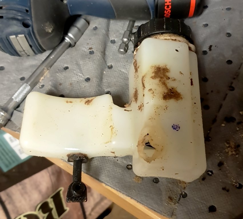

Ihmettelin sahasta nousevaa käryä, mutta ajattelin vain öljyä lentäneen pakoputken päälle. No, eipä sitten tankkauksen yhteydessä halunnutkaan teräketjuöljy pysyä enää säiliössä.
Stihl.jpg [ 94.94 KiB | Katsottu 19685 kertaa ]
Runko säiliön ja pakoputken välistä sentään oli aivan ehjä. :?
Eipä uusi säiliö ihmeitä maksa, mutta jäivät sahailut kesken ja aikaa palaa. Btw, kuinkahan monta kertaa pitäisi yrittää, että takroituksella saisi työnnettyä tulpanrei'ästä narunpätkän pakoaukkoon? Vauhtipyörän irrotusta varten täytyi kampura saada pysymään paikoillaan ja naruhan siihen oli helppo konsti. Löysi vaan narun pää ensimmäisellä yrityksellä tiensä sinne pakoaukkoon :roll:

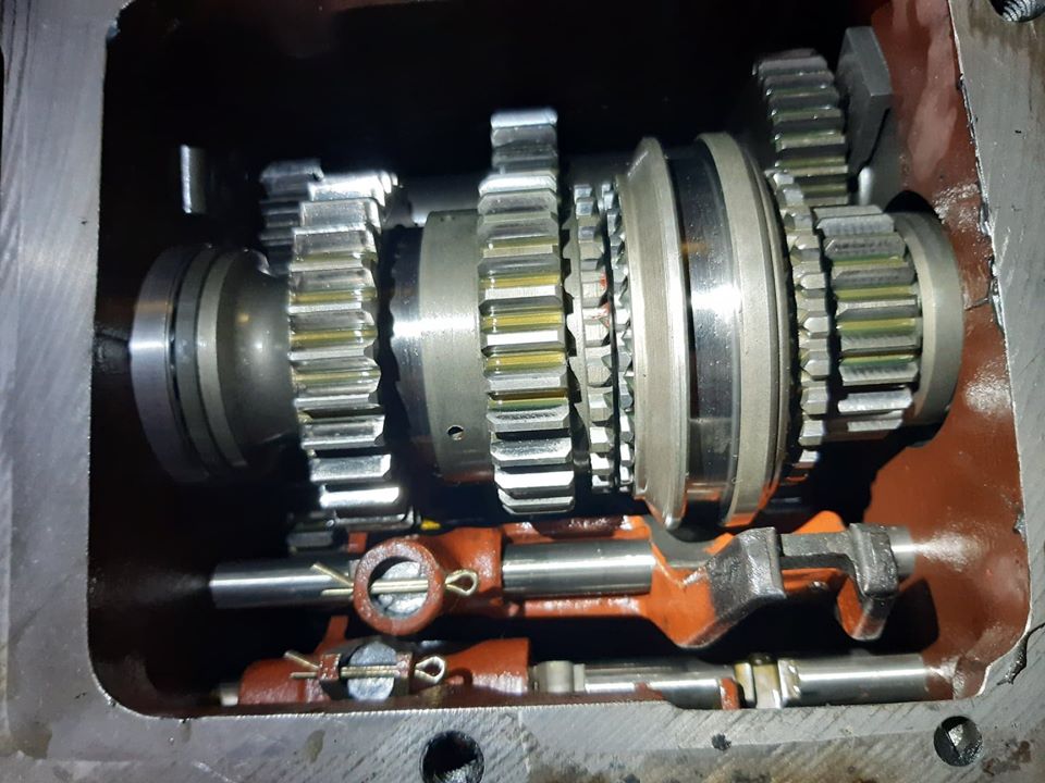

Tässä on Valmet 604:n kanssa meinannut harmista haleta kun toukokuussa tietä lanatessa v-laatikko sekosi. Ykkönen toimi, vapaan paikalle tuli pakki mutta pakki myös oli paikallaan, 2 ja 3. vaihteet oli jumissa. Traktori seisoo yhä purettuna tallissa ja estää normaalin Sitikoiden korjaamisen.
Laatikko on ollut auki koko alkukesän hyvien korjausohjeiden ja osaajien puutteesta johtuen. (Jasu kyllä puhelimessa vihjasi että jostain tuollaisesta vika johtuu).
Kuvassa näkyy vasemmalla reunalla oleva ratas, joka on lähtenyt liikkumaan n 10mm sivulle ja aiheutti ko ongelmat. Ratas on alun perin ollut yhtä puuta naapurirattaan kanssa, mutta säästösyistä tehty erillisinä ja rymppiliitoksella kiinitetty. Tätä samaa ongelmaa on ollut muillakin samanlaisissa Valmeteissa. Olipa mukava kun tehdas säästi ja käyttäjät painivat ongelmissa. :(
Nyt olen saanut lyötyä rattaan melko hyvin paikalleen, täytynee hitsillä varmistaa ettei ratas lähde uudestaan liikkeelle.

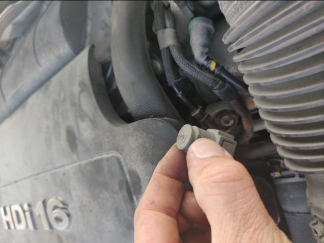

Reissun päällä ja alkumatkasta kun oli prätkä trailerilla perässä, tuntui ajo kuin tervanjuonnilta ja vakkari meni pois toiminnasta. Ilman kärryä jatkaessa pamahti vikavalo tauluun, viittasi turbon ohjaukseen. Siitä pari sataa kilsaa tuli ajeltua max 0.5 ahdoilla ja ilman vakkaria, aika tahmeaa oli. Ruokatauolla oli aikaa tutkia ja löytyikin katkennut alipaineletkun liitin. Pelkän letkun sai vuoltua reikään sopivaksi ja tungettua sinne voimalla ja taas oli vakkari ja kaikki 163 konia pelissä mukana :D
