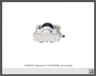

Yritin irroittaa Citroen C5 1.6 HDi 2006 takajarrusatulaa jarrupalojen vaihdon vuoksi, niin pultti oli tiukassa ja meni poikki :cry: . Pyöri arviolta vajaan kierroksen ennen katkeamista. Irrotusöljyä ruiskutin kierteisiin ennen avausyritystä. Kuvan mukaisesti olen porannut katkenneeseen pulttiin reiän vastakierretapille, mutta en vielä ole yrittänyt avaamista. Olisikohan muita tapoja saada pultti irti? Jos tuon toisen pultin ja pienen ruuvin, jota ei kuvassa näy saisi irti, niin avautuisiko tuo satula kahteen osaan? Jos tuo satulan ulompi lohko lähtisi irti ilman katkenneen pultin irroitusta, niin olisi helpompaa yrittää irroittaa katkennutta pulttia. Hyviä vinkkejä kaivataan :idea: !

Pultti on niin jumissa satulassa, että varmaan helpoin ja nopein tapa on vetää rälläkällä satulan läpi pultti poikki sieltä kierteen läheltä ja irroittaa satula jarrulevyn kanssa. Luultavasti kierteestä ei ole edes kovinkaan jumissa.

Eiku alin pultti pois tai poikki eihän tuolla osalla mitään kierteitä ole.. satula halki ja siinähän tyngät on.. takas ku laittaa niin uudet alkuperäiset pultit

Eipä se pultti kierteistä jumissa olekaan vaan on hapettunut kiinni satulaan. Eipä sitä niin vaan halkaistakaan.
Toki jos satulan aikoo vaihtaa niin lekaa vaan, kyllä se sieltä irtoaa että pulttiin pääsee käsiksi.

Olikos ne pultit mahdollisten hapettumien lisäksi "liimattu" satulaan jollain ruuvilukitteen tapaisella, eli jumittavat kovinkin kiinni satulan reiän osuudelta (vaikka siinä ei kierteitä olekaan).
Ne taisivat myös olla samanlaiset eri puolilla autoa (ainakin jotkut mallit), eli jos satula on hapettunut alta ja suora alumiinitaso on kovin kuppainen, voi oikean laittaa vasemmalle ja päinvastoin, täytyy vain vaihtaa letkun ja ilmausnipan paikat keskenään.

Laiton jo uudet satulat ja pultit tilaukseen :) . Jos noita vanhoja ei saa ehjänä irroitettua, niin onpahan korvaavat osat valmiina. Oiskohan siitä kolme vuotta kun vaihdon tähän jarrulevyt taakse. Silloinkin satuloiden pultit olivat lujassa, mutta eivät kuitenkaan katkenneet. Minäkin luulen, että pultit eivät ole jumissa kierteistä vaan mahdollisesti hapettuneet satulan reikiin :x . Jos nyt saan satulat irti, niin mikähän auttaisi pulttien jumittumisen ehkäisyyn :?: ?

Eipä auennut alempi pulttikaan, vaikka kaasupolttimella lämmitin ennen avausyritystä, vaan katkesi samalla lailla kuin ylempikin :( . Satulan ulomman lohkon sain kiiloilla sen verran raolleen, että sain rälläköityä alemman pultin lohkojen välistä poikki. Nitkuttelemalla, sorkkaraudalla vääntämällä ja lekavasaralla hakkaamalla ulompi lohko irtosi ylemmästä pultista. Sisempi satulan lohko ei irronnut millään konstilla, joten päätin sitten uhrata koko satulan ja rälläköin pultit poikki läheltä kierrettä. Niinhän se sitten lopulta irtosi. Kierteisiin jääneistä pultinpätkistä ylempi lähti melkein käsin pyörittämällä pois, mutta alempi oli tosi tiukassa. Lämmittämällä ja vastakierretapilla sen sai lupulta irti.
Sekin asia tässä remontissa selvisi, että eihän jarrupalojen vaihtoon olisi koko .itun satulaa tarvinnut irroittaa. Ilmeisisti ne olisi saanut vaihdettua satulassa olevan luukun kautta :oops: .

Nyt on vihdoin jarrusatula saatu vaihdettua :D . Vähän meinasi olla hermo kireällä kun varaosapakettin tulo kesti ja huomenna pitää auton olla ajokunnossa.
Semmoinen moka meinasi tulla, että yritin ensin laittaa satulaa kiinni noilla pulteilla, jotka olivat siinä kiinni. Melkein rikoin kierteet ennen kuin huomasin, että pultin kierteet ovat erilaiset kuin katkaistuissa pulteissa. Onneksi olin tilannut erikseen myös uudet pultit kun taitaa nuo satulassa valmiina olevat pultit vain sen vuoksi, että se pysyy kasassa. :roll:
Satulan ja kiinnityslaipan väliin ja pultteihin laitoin CRC:n keraamista tahnaa. Vaikka pultti oli satulan reikään melko löysän oloinen, niin jospa nyt ei enää korroosio jumita pultteja.
