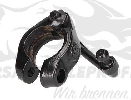

Jos jollain on kuva tuosta pannasta missä se tanko on niin se kyllä helpottaisi. Tai jos joku tietää mikä nimi on englanniksi.

Tosta mun laittamasta kuvasta saa osviittaa.
Joo täytyy vielä katsoa jos löytyy joku toinenkin kuva. Näyttäisi että tanko on hyvin lähellä kallistuksenvakaajaa.

Kuvia löytää esimerkiksi hakemalla osanumerolla, mutta osanumeroita on useampia tiippuen mikä on kallistuksenvakaajan halkaisija:
"5291 16" citroen (21 milliselle tangolle)
(5291 17 ja 5291 19 ovat ainakin erikokoisille tangoille)
Joistain kuvista saa osviittaa kuinka kaukana se on tangosta, mutta esimerkiksi liitteen kuvassa se on hieman raollaan ja liikkuva osa on lähempänä tankoa.

Tuosta liitteen kuvasta näkee yhden version kohtuu hyvästä suunnasta kuvattuna, ei kannata verrata kuin oikeaan puoliskoon, vasen puolisko on liikkuva.
Tuosta kuvasta katsoen jää paljon kauemmaksi tangosta kuin tulee vaikutelma toisesta suunnasta kuvattuna, kuvankäsittelyllä voi lisätä toisen puoliskonkin suljetuksi niin saisi tähdättyä vielä tarkemmin - mutta tuskin mitään väliä niin suurella tarkkuudella, sitten pitäisi jo miettiä onko oma tanko 22 tai 23 mm (tuo kuvan varaosanumero on 21 mm vakaajatangolle) ja kompensoida sitä ja...

Kiitos paljon neuvoista. Ei olisi onnistunut ilman neuvoja. Hitsasin tangon kiinni ja perä asettui kohdalleen. Perään kun laittaa painoa niin vähän huonosti välillä nostaa oikeaan asentoon. Täytyy yrittää vähän herkistellä tai säätää. Vivulla kun laskee alas ja sen jälkeen nostaa ajoasento on niin nousee.
En ymmärrä miten tuo on voinut toimia kun siinä tangossa eikä pannassa ollut pienintäkään merkkiä että olisi ollut hitsattu...
