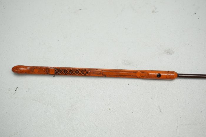

2011 163 hdi ja mittatikun päässä on 25mm pituinen vahvempi oranssi pötikkä...
Ei mitään ylä ja alaraja merkkejä... onkohan tää poikki....

on.

Lienee ollut jotakuinkin liitteen mukainen, mittoja ja tietoja löytyy vaikka googlella 163 HDI dipstick (onkohan tuota ollut eri autoissa erilaisissa moottorin kallistuskulmilla ja öljypohjilla, silloin voisi olla eri mittaisia tikkuja eli automalli ehkä hakuun lisää).
Voi olla että tikun pää on jäänyt suojaputken pohjaan, eli pätkä täytyy poistaa jos haluaisi vaihtaa uuden tikun.
asteikko.jpg [ 28.91 KiB | Katsottu 8954 kertaa ]

Kattelin tarvikevaraosan tietoja 2,0 HDI:n tikusta, C5 vm. 2001 ....
Description
Length from grip collar to min. marking [mm]: 426
Length from grip collar to max. marking [mm]: 405
Eli lenkkikahvan pään laipasta (=putken pää) yläviiva on 405 mm ja alaraja 426mm. Nyt vaan vaihtamaan pyyhkijän sulkia, saa neljä askarteluaihiota...
dip_paa.png [ 12.24 KiB | Katsottu 6350 kertaa ]

Joo, huonoa sunnittelua. Insinöörit on punaviinipäissään koettaneet keksiä rattaan uudelleen. Kyllä tuon tikun pitäisi olla Sitruunasepän kuvan mukainen. Ennen oli kaikki kai tuollaisia, ainakin mun autoissa, ja kestivät ja niistä näki öljytason.
Tuskin tuon muovimötikän ymppääminen ainakaan laskee kustannuksia. En ymmärrä näitä nykyajan hömpötyksiä. THP-koneeseenkin "uudistettiin" tikku, kokometallia, mutta pyöreä ja öljyalueelta uritettu, ettei siitä mitään nähnyt.
