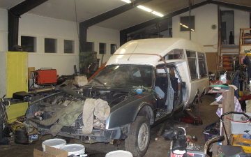

Taas on projekti nytkähtänyt vähän etiäppäin. Tuli lisäksi hommattua varaosa-auto.
t
s.v.

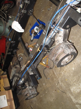

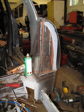

Ja vielä lisää. . . .
Paluuputkisto, se muovista tehty, tuli nyt rakennettua pneumatiikkakamoista. Toiminee niinkin? Ainakin liitokset on lujempia, kuin alkuperäiset.

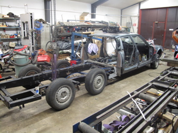

Tissier kokoontuu vihdoin. Koppa on nostettu päälle. Seuraavaksi teen uuden väliseinän vanhan lahonneen lastulevyisen tilalle. Seinä laitetaan vähän alkuperäista taaemmaksi paremman takajalkatilan toivossa.
Tästä se pikkuhiljaa etenee, kun ei anna epätoivolle pikkusormea, vaan näkertelee hiljalleen eteenpäin.
Tiedoston kommentti: Runko raakileena
IMG_1402.jpg [ 70.94 KiB | Katsottu 26744 kertaa ]

ViestiLähetetty: 31.01.2012 22:46
Hienoa!
Olikos alkuperäinen keula niin ruosteessa että oli pakko vaihtaa?
Miten tuo keulan vaihto onnistuu nykyään ja saako vielä rekisteriin? Onko tämä sellainen kanta-auto + prosentti juttu ja kumpi näistä autoista sitten syntyy uutena; keulan mukaisilla papereilla vai kopan?
 Viestin otsikko: Re: Tissier
ViestiLähetetty: 01.02.2012 10:10
Viestit: 353
Kyllä se keulan vaihto onnistuu ihan vaihtamalla. Kaikki tunnusluvut ovat takarungossa, eli meistos ja Tissierin messinkikilpi. Maalautan koko hoidon valkoiseksi, niin on kuvissa ihan samannäköinen kuin ennenkin.
Vanha keulaosa oli kolaroitu banaaniksi ja helmojen lisävahvikepalkeista oli alapuolisko ja etummainen puoli metriä muuttunut ruosteeksi, joten ne olis pitänyt kuitenkin vaihtaa, mikä puolestaan olisi edellyttänyt korin poisnostoa.
Etuoven ikkunakarmi meni vänkärin puolella osittain takaoven karmin päälle, eikä ollut säätövaraa enää. Päätin sitten tehdä radikaalin ratkaisun.
