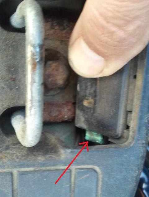

Lista missä kytkin (keskellä):
Vesihiomapaperiila saa puhtaaksi ilman irroittelua. Nuolen kohta molemilla puolilla yhdistää listassa olevaan pintaan. Itse olen aina joskus joutunut puhdistelemaan.
Tiedoston kommentti: Vihreää kultaa.....

Jotka saa näkyviin kun ottaa niiden päällä olevat viisicenttisen kokoiset muovilätkät irti.
Kun härdelli on pöydällä niin heitä kuikkaa sillä alkuperäisellä saranoistaan rikkimenneellä kytkinsydeemillä. Katso millä kohtaa listan alla on iso tyhjä tila. Asenna uusi yleismallinen ovivalon kytkin listahärdelliin sille kohdalle. Laita kytkimen piuhat siihen uuteen. Jos kytkimessä on vain yhden kytkimen paikka, niin toinen karva tulee maihin. Ja kytkinen tapin pitäisi katkaista ovivalon loiste kun tappi on enää pari milliä ulkona. Yleensä yleiskytkimissä on sen verran reilu liikevara että nou problemos.
Tarkista tominto, myös takapenkin sekänoja alaskäännetynä, jotta näet että oikeesti wörkkii oikein. Ja jos haluat olla 110% varma niin laita sinne takapaksin valaisimeen ledi-polttomo, joka ei syö akkua tyhjäksi vaikka valo olisi päiväkausia päällä ;)

Kenguru kirjoitti:
Mulla ei ole hapettumaa esiintynyt tuossa käytössä olevassa XM:ssä eikä muissakaan mutta se läppä mekanismi on kaikissa irronnut siitä kynnysmuovista. Yhdessä irtonaisessa kynnyksessä on jopa kohtalaisen napakasti kiinni :)
Niin ja se kynnysmuovi on muistaakseni neljällä ruuvilla kiinni eli hyvinkin helppo irrottaa.
Näinhän siellä oli tapahtunut. Johdot löytyi irrallaan lattiamaton alta. Läpässä oli metalliosa paikallaan, mutta vastakappale oli hävinnyt. Uuden vastakappaleen tein isosta reikäabikosta, mutta jostain syystä lamppu ei syttynyt, vaikka mekanismi toimi hyvin. Täytyy yleismittarilla tarkastaa johdot.
