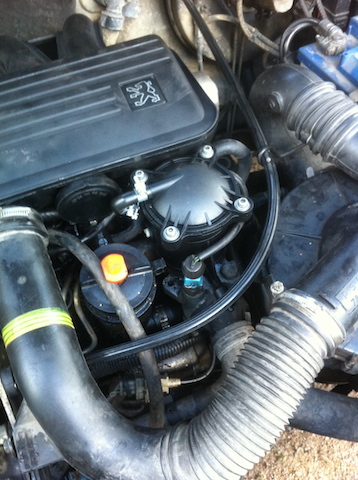

Tommonen suodatin.
Pösönaftasuod2.jpg [ 106.74 KiB | Katsottu 80690 kertaa ]
Ja toi valkonen, mihin toi tosi likanen ruuvimeisseli osoittaa, on se "hana" mistä kyselin...
Pösönaftasuod1.jpg [ 82.18 KiB | Katsottu 80690 kertaa ]
Ja siirtopumppu on tommonen. Kävin tänään hakee M-kaupan veneosastolta testimieleks uuden. Ainaki sain tällä testattua, et onks alkuperäinen horo.
Pösösiirtop.jpg [ 78.34 KiB | Katsottu 80690 kertaa ]

Tossa linkin kuvassa osa nro9 on se, mikä mua askarruttaa. Mikä se on ja missä asennossa sen pitäis olla?

Siinä suodattimen jalassa on jonkinlainen termostaatti, jolla polttoaineen lämpätilaa kannen kanavistossa säädellään. Näin muistelen. Sen valkoisen lätkän takana on o-rengas, joka on voinut kovettua, ja näin ollen on mahdollinen ilmavuodon aiheuttaja.

Höpönlöpön. Kysymyksessä on siis toi polttoainesuodattimen kotelon alanurkassa oleva valkonen "vipu", mun kuvassa ruuvimeisselin osoittama, ton linkin kuvassa osa numero 9. Ei varmaan säädä koko koneen lämpötilaa! Ü
Siinä "vivussa" on nuolet ja sitä pystyy pyörittelee, mihinhän asentoon se kuuluis asetella? Toimintaperiaate ymmärtääkseni on, et sen hanatermostaattihommelin kautta löpö ohjautuu joko suodattimelle, tai ensin suodattimen alapuoliseen labyrinttiin lämpiämään ja sit vast suodattimelle. En vain löydä logiikkaa vempeleen käyttöjärjestelmästä.

:o vai säätää koneen lämpötilaa ! . eiköhän liene tunnistin ,kuinkapaljon on vettä pa:n joukosta keääntyny putsaripöntön pohjalle.

Emmä usko sitäkään, ku sit siihen tulis varmaan piuha. Vaan miepä olenki sankarpoika ja käyn pösökaupasta kysymässä! Ü

Siis aivan oikein suodattimen jalassa on moottorin jäähdytystermostaatti ja kotelon rungossa on polttoaineen lämmityksen säädin.

Siinä hanassa on nuolet <- -> ja jos pappatunturissa ois samanlaiset nuolet, ni luulisin, et vaakassa se on kii ja pystyssä auki. Tää vaa ei oo pappis (vaikka seki on kyllä tuolla pihalla), ni en tajuu koko hommaa.

Pääsin vihdoin tutkimaan ilmavuoto-asiaa tarkemmin. Löytyi suodatinkotelon termostaattihanajutskan kohalta tippa. Kotelo irti ja sit taistelin sen termostaattihanajutskan siitä irti. O-renkaat kovettunu ja litistyny, niinku oletus oli. Neljännestä kaupasta (Etra, ~4€) löytyi sopivat.
Homma kasaan, ja ainaki ekan koeajon perusteella tuntuis paremmalta. Nythän tuo on seissy yön, joten aamukäynnistys selvittää loput. Jos toi vieläki sammuu koulun risteykseen, käyn hakemassa ne uhoamani nailonit ja takaiskuventtiilit rekkaosakaupasta.
Missä asennossa sen polttoaineen esilämmitystermostaattihanan pitäis olla?
