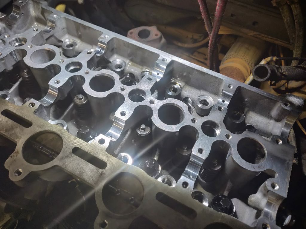

Mallailin vielä nokka-akseleita kanteen tänään ja silloin, kun ne on ajoitettu oikein, niin sylinterien 1 ja 4 nokat eivät ole alhaalla eli venttiilit ovat kiinni. Ja kyseiset männät oli ne, jotka olivat yläkuolokohdassa. Eli tekee kyllä järkeä noin.
Kiristin tänään kannen kiinni. Vähän mietin, että miten mahtaa olla, kun pulttien reikiin valui tietenkin pulteista öljyä ja reiät ovat umpinaiset. Toivottavasti reiän pohjalla on tarpeeksi tilaa, ettei ne öljytipat lämmetessään riko mitään. Tai sitten se tulee vaan kierteitä pitkin ylös.
Edit: tuli niin säihkyvä kuva, että laitetaas tännekin. Kone ja konehuone oli niin öljystä ja tomusta paskainen, että näkyy varmaan kilometrin päähän vastaantulijoillekin, että kansi on käynyt pesussa ja lohko ei :-D
kansi.jpg [ 119.67 KiB | Katsottu 20105 kertaa ]

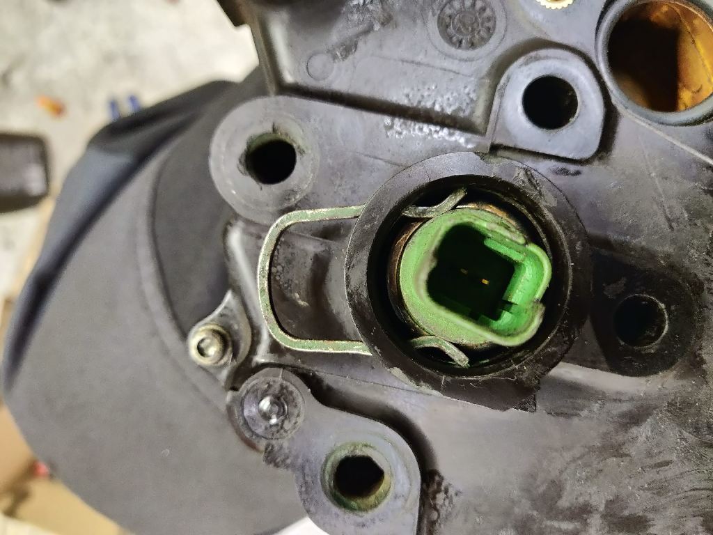

Taas pitää esitellä tyhmyyttä. Miten vedenlämpöanturin klipsi olis tarkoitus saada paikalleen?
Irrottaessa pidin sitä ihan helppona tapauksena, mutta kasatessa toi klipsi ei sitten mene millään läpi, kun sen kärjet pureutuvat reunoihin. Voimalla ei voi liikaa koittaa, kun kotelo on muovia.
Anturia pitäis saada alemmas, jotta klipsi solahtaisi vihreän osan yli ja liittimen juuren vierestä. Klipsi menee läpi, jos jätän O-renkaan asentamatta, mutta se ei liene hyvä juttu... Olisko O-rengas voinut vaan turvota?
coolant_temp_sensor.jpg [ 114.47 KiB | Katsottu 18671 kertaa ]

No hitto. Kertokaas nyt, mikä tuossa on? Ei tää nyt voi olla näin vaikeaa.
Mittasin tiivisteen ja se on about mitoissaan. Tiivisteelle on ura termarikotelossa, jonne se mahtuu hyvin. Anturi plupsahtaa tiivisteen sisään, mutta jää n. 2 mm liian ylös.
Klipsiä ei saa läpi, koska klipsin on tarkoitus levätä anturin leveämmän kohdan päällä ja painaa sitä tiivistettä vasten, mutta nyt tuo anturin leveä kohta on itse klipsin tasolla. Anturia ei kuitenkaan uskalla painaa kovin suurella voimalla termarikoteloa päin, koska se on muovia. Sain jo anturin sähköliittimen reunan murtumaan, kun koitin puristaa anturia pohjaan...
Anturin sähköliitin on kapeampi ja sen läpi klipsi menisi ihan suunnitellusti, jos anturin saisi pari milliä syvemmälle.
Missaanko jotain ihan olennaista? Kai tuon klipsin on tarkoitus mennä tuon kuvan mukaisesti, eli kummatkin jalat anturin ja kolon välistä?

Anturin leveämpi kohta kelluu kumitiivisteen päällä, kuten ilmeisesti pitääkin. Klipsin puristuksen pitäisi sitten painaa anturi tiiviisti kumiin. Anturia voi vähän keikuttaa, eli kumi joustaa kyllä, mutta ei millään kahta milliä.
Johonkin perkeleeseen se jää... Tämä on niitä kohtia, joissa päättely ja kirjatieto ei auta. Voi olla, että kotelo kestää rajummankin puristuksen ja anturi vaan pitäisi painaa pohjaan. Mutta tuota ei voi tietää, ellei joku näytä mallia tai ota riskiä termarikotelon hajoamisesta.

Tuossa menee samanlainen anturi kiinni varsin näppärästi: https://youtu.be/26vc58PN5aw?t=180
Kun taas...
melkein.jpg [ 116.37 KiB | Katsottu 18063 kertaa ]

Viimeisimmästä kuvasta katsoen anturi näyttäisi olevan ihan oikeassa syvyydessä. Eikö klipsi mene paikoilleen siten, että se vastaa anturin messinkiseen runkoon?
 Viestin otsikko: Re: Kansivikainen C5 2.2 hdi -03
ViestiLähetetty: 25.02.2019 21:51
ovi kirjoitti:
Joo, niin sen olisi omalla järjellä käsittääkseni tarkoitus olla. Klipsi vaan pitäisi teleportata siihen paikalleen, jotta sitä ei tarvitsisi yrittää ujuttaa anturin sivuilta tai yli.
Anturin vihreä pyöreä osa messinkirungon yläpuolella työntää ne klipsin haarukat tuota muovikuorta vasten. On sen verran jäykkää metallia, että jollain piikin tms. tarjoamalla voimalla ei taivuteta tuota haarukan kärkeä. Se kaivaa vaan kotelon muovikuoreen koloa, jos koittaa voimalla painaa klipsiä läpi anturin sivuilta.
Kaapelimies kirjoitti:
Tuotaa, mitenkäs ne hahlot siinä kyljissä menee? Ei kai tuota klemmaria ole tarkoitus mihinkään pujottaa, vaan työntää siihen päälle? En ole itse tuota vaihtanut, ja kuvatkaan ei näytä sivultapäin miltä ne kolot näyttää.
Hahloja on kaksi. Klipsin olis tarkoitus mennä toisesta sisään ja toisesta ulos, ja tosiaan asennettuna painaa anturin runkoa O-rengastiivistettä vasten.
Klipsin voisi hyvinkin vain työntää siihen päälle, jos joko anturin vain saisi painettua sen verran syvälle, että klemmari oikeasti sujahtaisi tuon kapeamman liitinosan läpi ja toisen puolen hahloista ulos, tai vaihtoehtoisesti taivuteltua klipsin kärjet siten, että ne sujahtaisivat läpi, anturin ja tuon kotelon välistä ja sinne toiselle puolelle.
Ekasta kuvasta muutamaa (viestiä ylempänä) näkyy hyvin tuo klipsin muoto ja dilemma, miksi se klipsi ei sujahda läpi...
Voisin huijata smirgelöimällä klipsin kärkiä vähän pyöreämmiksi, mutta kaipa sen olis tarkoitus mennä takaisin sellaisena kuin tulikin... Videolla ainakin meni.

Miten tuo klipsi käyttäytyy kun sen painaa peukalolla ihan pohjaan (ilman anturia katsottuna)? Jotkut kiinnitysklipsit leviävät kun painaa, jolloin anturi sujahtaa välistä paikoilleen ja kun peukalon päästää irti klipsi palaa takaisin ja kaventuu sen verran että anturi jää alle.
Tai toinen vaihtoehto jos klipsiä on yritetty väärästä suunnasta?

Kun googlasin kuvia, olen edelleen sitä mieltä ettei sitä klipsiä mihinkään pujoteta.
https://www.ebay.co.uk/itm/Citroen-Coolant-Water-Temp-Temperature-Sensor-1338C1-C2-C2-C3-C4-C5-C6-Xsara-NEW-/370680276052
Vaan sujautetaan siihen päälle. Onko kukana vaihtanut tuommoista itse? Mun anturin vaihtoi Rekara koska ajoneuvo hyytyi stadiin ruuhka-aikaan..

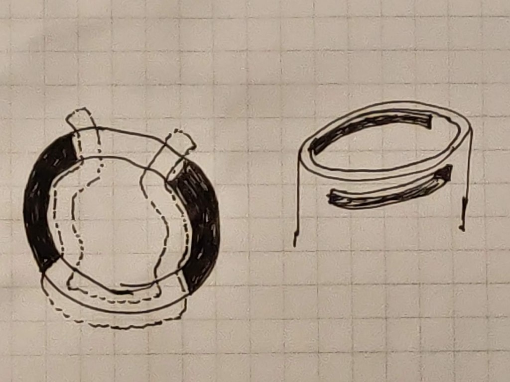

Klipsin muoto seurailee koteloa. Koitin piirrellä klipsin profiilin, menee suunnilleen näin, jos klipsin laittaa hahloihin ilman anturia:
klipsi.jpg [ 115.05 KiB | Katsottu 17901 kertaa ]
Kummastakin suunnasta olen koittanut, eikä mene yhtään helpommin. Toki siis tässä nyt vaan täytyy olla älyn tai rohkeuden puutteesta kiinni, ei toi systeemi voi jotenkin olla täysin rikki...

Käännä sitä klipsiä 90 astetta.. eli työnnä sivusta?
Nyt mennään jo semantiikan puolelle. Mitä meinaat pujottamisella vs sujauttamisella?
Klipsin tulee olla hahloissaan kummastakin päästä, jotta se voi pitää anturin paikallaan tiiviisti. Tästä ei liene epäselvyyttä.
Miten klipsin saa ensimmäisestä hahlosta sisään ja toisesta ulos siten, että anturi on paikallaan? Se on se kysymys.
Jotta klipsi voisi "sujahtaa", anturi ei saisi olla tiellä klipsiä paikalleen laittaessa. Nyt siinä klipsin korkeudella on se vihreä pyöreä kohta, joka Ebayn kuvassakin näkyy. Asennettuna klipsin pitäisi tyylikkäästi kiertää tuo vihreä pyöreä kohta ja painaa anturin metallirunkoa, mutta klipsiä paikalleen laittaessa kyseinen pyöreä kohta levittää klipsin kynsiä ulospäin, jotka purevat hanakasti itse koteloa vastaan.
Tätä koitin ratkaista miettimällä, että jos klipsin kärkiä ei (ilman liiallista väkivaltaa) saa menemään anturin sivuitse voisiko klipsi mennä anturin yli, jos anturia painaa kumitiivistettä vasten hieman alemmas. Ilmeisesti ei voi, kumi ei jousta tarpeeksi.
Aiemmin yritin tuotakin, mielestäni klipsi on liian kapea siihen ja sen muodot eivät mukaile ulkopuolen muotoja. Asennettuna nuo klipsin mutkat eivät ulotu tarpeeksi timmisti anturin päälle ja klipsin muotokin ehdottaa asennusta sisäpuolelle. Tätä voisin kuitenkin kokeilla vielä, jos mahdollisesti missasin aiemmin jotain.
Muistikuva on, että vedin sen ulos noista hahloista nimenomaan piirroksen mukaisessa suunnassa eikä 90-asteen kulmassa.

yason kirjoitti:
Minäkin ensin ihmettelin, mutta taitaa tarkoittaa tuota 90 asteen kääntämistä: sokka ei olisi rakojen sisällä vaan täysin holkin ulkopuolelta puristaisi vain niistä hahloista. Eli kannattaa ainakin koikeilla.
