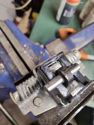

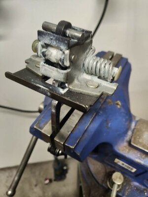

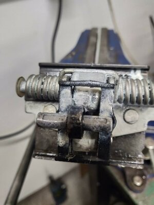

Eipä auttanu stopparin voitelu oven sisäpuolelta. Paukahtelee silti. Keksin, että eihän koko paska ole kiinni kuin kahdella pultilla ja otin koko perkeleen pöydälle.
Kaksi nailonrullaa, joista toista painaa tuollainen vahva jousi välikappaleen avustuksella. Helvetin voimakas vääntö, tuota on lähes mahdoton naksutella edestakaisin käsivoimin. Koko mötti oli rasvassa ainakin päältä, joten olin osunut oikeaan suuntaan, mutta ehkä voitelua ei ole siellä, missä pitäisi olla.
Pesin vanhat rasvat pois ja laitoin uutta tilalle. Tuota olis hyvä naksutella eestaas, jotta rasva leviää, mutta onko paukkumisessa kyse nyt vaan rasvauksesta vai jostain muusta? Se rulla ei juurikaan pyöri, joka menee tuon stopparitangon kolojen yli. Se toinen, jota jousi painaa ja joka ajaa tangon tasaista puolta pyörii kyllä. Varmaan olis tarkoitus, että kummatkin pyörivät? Mistä se armoton pamaus tulee? Nailon ei pauku. Jousi on ainoa joka voisi pamahtaa voimalla johonkin.
Tää iänikuinen ovien paukkuminen pistetään nyt kuntoon kerralla; se ei sovi DS5:een eikä kyllä muihinkaan sitikoihin.
Oven saranat ei naksu, ovi liikkuu pehmeästi ja täysin äänettä ilman stopparia.
Edit: Näitä näköjään saisi ihkauutena parilla kympillä kappale. Omassani on nailonrullat hieman kuluneet. Voi olla, että tätä vanhaa ei kannata ainakaan rahan takia koittaa elvyttää, koska ovipahvin avaaminen on oma vaivansa. Voi olla, että saisi toimivaksi tai sitten ei.

Hessu
Viestin otsikko: Re: DS5 HDi 163 Sport Chic automatique -12 Lähetetty: 04.02.2022 14:59 |
Viestit: 1535 Paikkakunta: The City of Häijää
Jossain taannoisessa sitikassani oli yhden tapin reikä tuulihaan rungossa väljistynyt. Pauke johtui siitä, että jousi ajoi tappia reiän laidasta toiseen. Korjasin hitsaamalla (alkuaan prässätyn) tapin kiinteäksi.
Have more than you show, speak less than you know.
yason
Viestin otsikko: Re: DS5 HDi 163 Sport Chic automatique -12 Lähetetty: 04.02.2022 16:16 |
Viestit: 1242 Paikkakunta: Turku
Ha, no tämä voisi olla pätevä selitys paukkeelle! Tsekkaanpa omastani nuo tapitukset.
yason
Viestin otsikko: Re: DS5 HDi 163 Sport Chic automatique -12 Lähetetty: 07.02.2022 14:29 |
Tapit ovat ihan hyvin kiinni eivätkä liiku mihinkään. Laitoin kokeeksi tuon käsissä hellästi ja huolella voidellun osan takaisin autoon, mikä onkin helposti vain kolmen pultin työ. Siinähän se paukkuu edelleen enkä tuollaista rimpulaa jaksa lähteä tarkemmin selvittelemään. Pistin uudet stopparit tilaukseen muutaman muun osan kanssa, eiköhän ne mene seuraavat kymmenen vuotta, kunnes alkavat taas paukkua.
