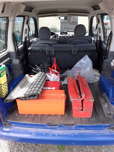

Pitkä iltapäivä meni pelkästään sähköjen ja apulaitteiden riisumisessa Berlingon koneesta. Tätäkö mää oon aina halunnu? Niin kai sitten. "Rotate!" Ollaan siinä kohtaa kiitorataa, ettei menoa voi enää keskeyttää.

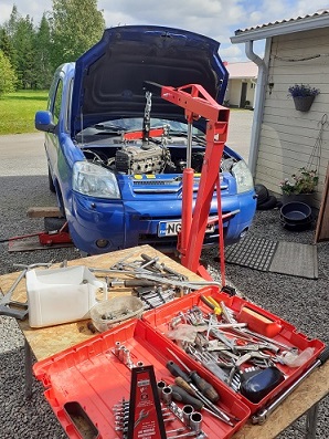

Mukavaa kun sattui tuulinen ja viileä päivä. Olis tullu hiki. Kuten lukija saattoikin arvata, yksi vaihteiston M8 kuusiokoloista, se siellä pakokäyrän kiinnityshelan sisälle ruostunut, oli tietenkin kuusiot tipotiessään. Kun tämä mun ratekiani oli sellainen, ettei laatikkoon ja vetareihin kosketa. Onnistui lopulta. Kui? no, otin mun parhaan rautasahan terän ja aloin tehdä tilaa sahata se kuusiokanta pois. Ensin pieni siivu kannasta jotta terä pääsee leikkaamaan koko kannan pois. Kun hakkasin kannasta sitä sahattua siivua irti, se onnekas pyörähti auki varttikierroksen. Loppu olikin Lounais-Pirkanmaalaista autohistoriaa!
On muute eto peli tuo moottorinostimen säädettävä nostopuomi - moottoria sai käännettyä eri kulmaan pituussuunnassan ja näin se lähti majeteetillisen hitaasti liukuen irti laatikosta. Kuin Niinistön paatti Kultarannasta. Vähintään yhtä siististi.

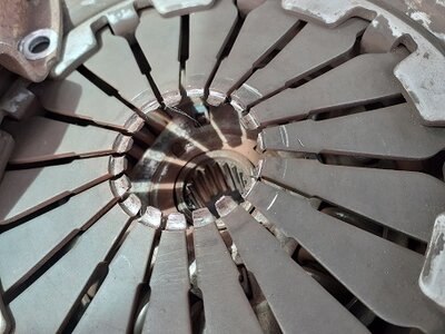

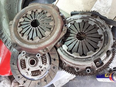

Kytkinjuttuja ja pelkkää säätämistä. PSA kytkinasetelmia on kahta kokoa Berlingoon. Saxon koneen vauhtipyörä on samankokoinen kuin Berlingossa (TU3...JP, 1,4i), mutta kytkinlevy asetelmineen vain 180mm, Berlingossa molemmat vaihtoehdot 200mm. Varaosakauppojen nettisivut arpoo siinä missä minäkin, 200mm kytkinlevyjä on 1,4i koneen lisäksi 1,9 dieseleissä, 16v 1,6 ja 2,0 PSA-koneissa. Niiden kytkinpakettien sopivuustaulukoissa vilisee myös Fiateja ja Fordeja. Niissä paineasetelma ja vauhtipyörä on monta senttiä omasta autosta purettua isompi.
Pitää käydä varaosakaupassa vanha kytkin völjyssä. Ihalijakuvassa insinööritoimiston käytössä olleen Berlingon melkein hampaaton paineasetelma. Liikennevaloissa tai puhelimessa on oltu takajalka polkimella melko pitkään.

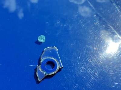

SAATANA!!!

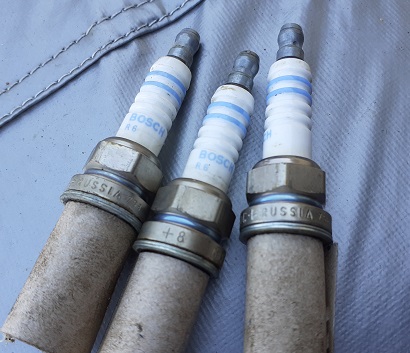

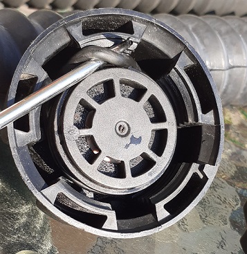

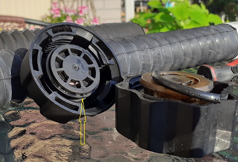

Noista PSA-auton ja Rellunkin paisuntasäiliön korkeista. Tämä läydös oli jo kolmas puolen vuoden sisään, notta: toverit! Tarkistakaa korkkinne! Inferno iskee! Oletko valmis? Korkkihan on varoventtiili: se päästää jäähdytysjärjestelmän ylipaineen tarvittaessa pihalle. Pikaisesti etsittynä netistä, korkit on säädetty 15psi:lle eli n. 1 bar. 2 bar paineessa (ilmanpaine + ylipaine), vesi kiehuu 120 asteessa. Glykoliseos alemmassa, mikä olisi tilanne meidän autoissamme. Paisuntasäiliön korkki kun vuotaa, moottorissa voi syntyä kiehuntakuplia kannen kuumimmissa paikoissa ja kesäkuumalla nesteet tulee lopulta viallisen korkin kautta yli?
Laitan ihailijakuvia korkeista, saalis aamuiselta retkeltäni Peugeot Expertin luo heinikkoon. Hain siitä paisarin korkin varsin suurin toivein. Siellä oli o-rengas ... kolmena kappaleena. Hyvä, että tuokin tuli nyt katsotuksi. No, mitäs sitten kävikään? Berlingon paisarin korkin o-rengas oli luiskahtanut paikoiltaan korkin pohjalle, nuoli kuvassa näyttää tyhjän o-rengasuran. Ylipaineventtiili on siis tuo keskiosa, se "pyörii tyhjää" korkin sisällä. Korkki kiertyesään painaa sen paisuntasäiliön kaulan sisään, missä o-rengas tiivistää venttiilin kaulan sisäpintaan. Korkin kierteet on tuollaisina segmentteinä - ylipaine purkautuu korkin sisältä noita kiertettömiä purkukanavia pitkin alas paisarin kaulaa pitkin, eikä lennä päin patonkilaisen punottavaa naaamaa. Helpotin asennushommaa suihkuttamalla koko patentin silikonisprayllä. O-rengas oli kokoa 30x4, akselimitta x paksuus.
Kyseinen vika on voinut olla moottorin tuhon syy alunperin? Hieno aamu. Hieno viikko. Xsara eikun paranee ajossa, Berlingo taas tien päällä. Pride-kansalle luvattiin ukkoskuuroja, kuka siitä tiedosta sitten riemastuu tai ei.
